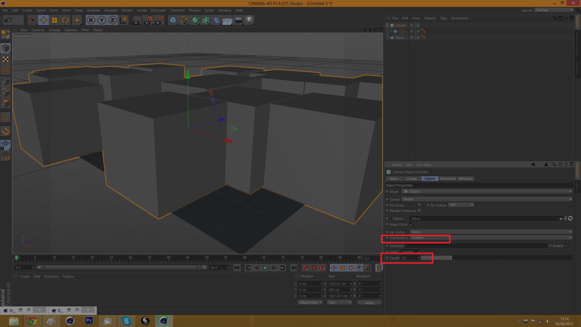

enzo_87
Posts: 1824
Re: problema clonazione erba su superfice non piana
Post by enzo_87 »
non so come lo hai impostato tu.
io di solito lo imposto così e non mi crea deformazioni dell'oggetto.
manda i tuoi di parametri

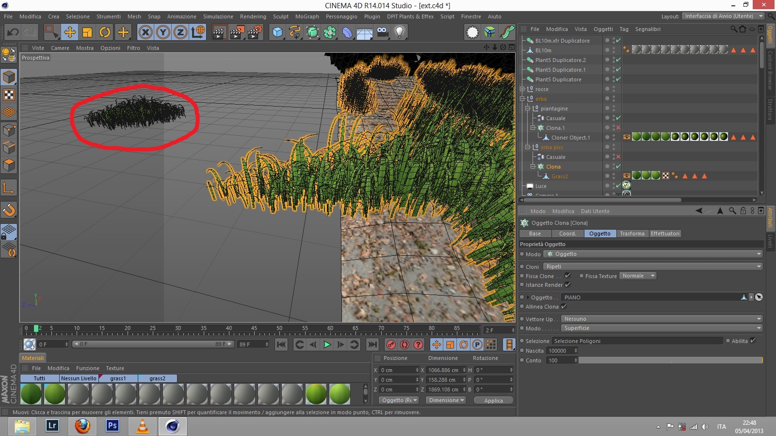

filippofranchini
Posts: 94
Joined: Sat Nov 06, 2010 3:29 am
Post by filippofranchini »
enzo_87 wrote:non so come lo hai impostato tu.
ecco qui la zolla di riferimento e il resto del prato ingigantito e DEFORMATO!
