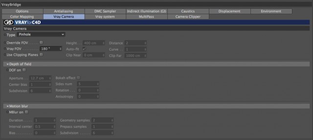

probabilmente usando la camera in pinhole si sistema la distorsione ;) se il problema è questo

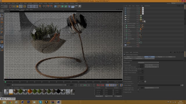

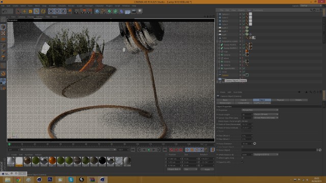

allego quello che ho fatto:
-cam di default
-modificando la focus distance
quindi, l'anteprima mi rimane uguale...ma il render mi risulta zoomato
