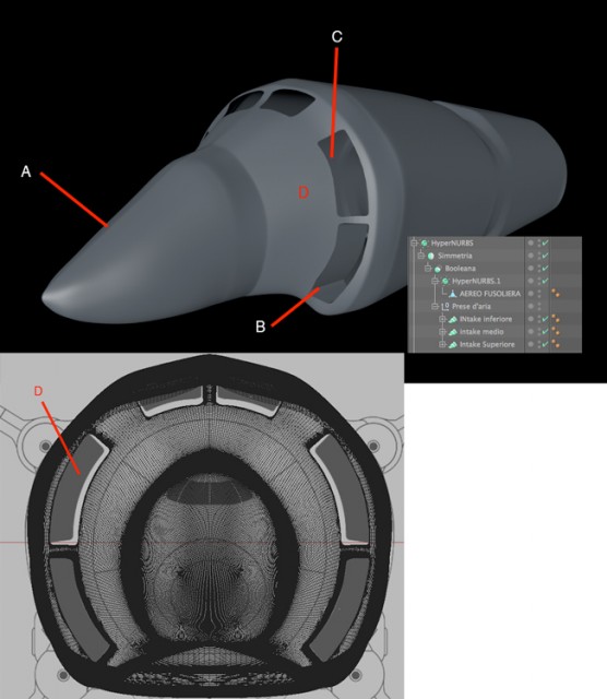

Buongiorno a tutti; sono nuovo del forum e sto modellando la fusoliera di un aereo.
Chiedo cortesemente:
1) Come posso ottenere le prese d'aria senza usare le boolean come ho fatto (file BSN, D, vista frontale prese d'aria)
2) Come ottenere anche la parte interna di tutte, e non solo in due, prevista dalle loft che ho utilizzato combinandole in boolean con la fusoliera (presente in B, assenti in C)
3) Eliminare la linea di simmetria (A) che inizialmente non c'era in quanto la poligonale della fusoliera era inserita in una HN
4) Ottenere una migliore resa (non seghettatura) delle prese d'aria (ho controllato le spline delle loft ma mi sembrano corrette)
Sperando di essere stato chiaro ringrazio anticipatamente

ciao, i problemi di dismmetria, seghettatura ecc...molto probabilmente sono legati al mal posizionamento dei punti,
riesci a postare immagini senza hypernurbs attivata?
per ottere i fori senza boolenana devi posizionare dei punti in corrispondenza dei limiti dei fori e poi cancellare le facce.
più facile a farsi che a dirsi

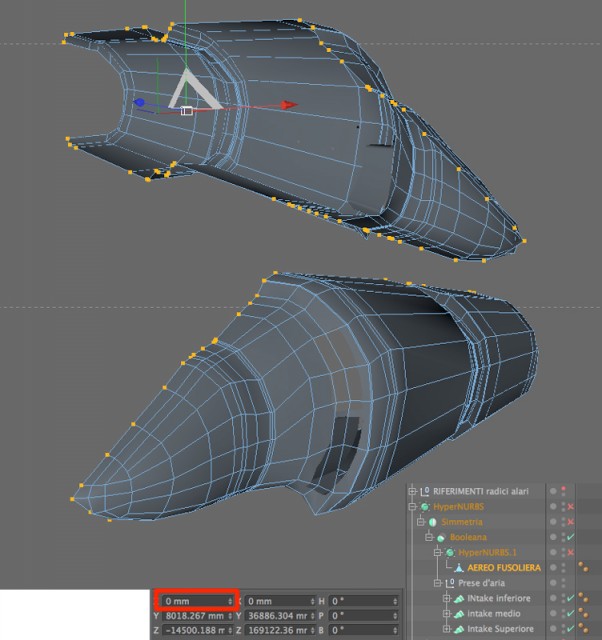

Grazie per i suggerimenti: ecco le HN disattivate;
1) I punti sono tutti allineati (valore 0 asse x): di HN però ce ne sono 2 (servono?) E' forse la seconda che accentua la linea di simmetria?
2) Con le HN disattivate si vedono i difetti ma non conosco la soglia tra modifica e allineamento dei punti dei punti e forma desiderata
3) Quando aggiungo i punti per ottenere le prese d'aria uso la spline ?
Grazie

Ciao Jeffroy,
usa un solo oggetto Hypernurbs per tutti gli elementi... piuttosto inserisci gli elementi in un oggetto nullo e poi metti questo come figlio di un hypernurbs.
