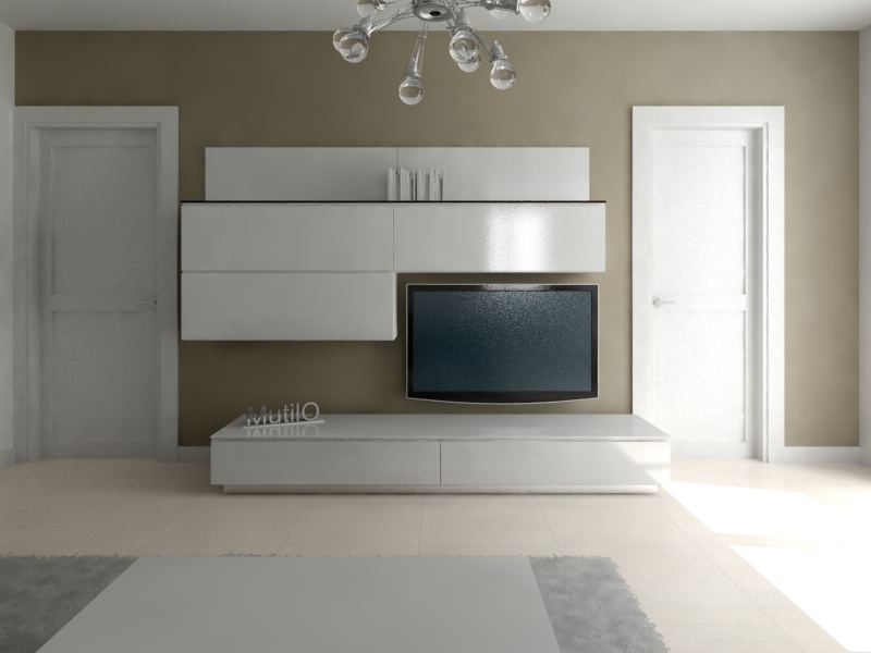

Rieccomi a rompere un po le scatole a tutti :lol:
Ho questo appartamento per le mani e ho deciso di lavoraci un po per vedere di migliorarmi sempre di più.
Lo scopo è quello di realizzare un paio di viste per ogni locale diciamo principale e cioè soggiorno, cucina, uno dei due bagni, letto m. pfiu
Se riuscirò a farli tutti sarò già pienamente soddisfatto ;) . Per i restanti ci penserò su :?

ciao mutilo, non ho mica capito sai "il locale per la caldaia" e la "cabina Armadio" dove stanno....cmq attendo sviluppi sul rendering, che vista l'immagine postata, la scena in se mi piace ;)
