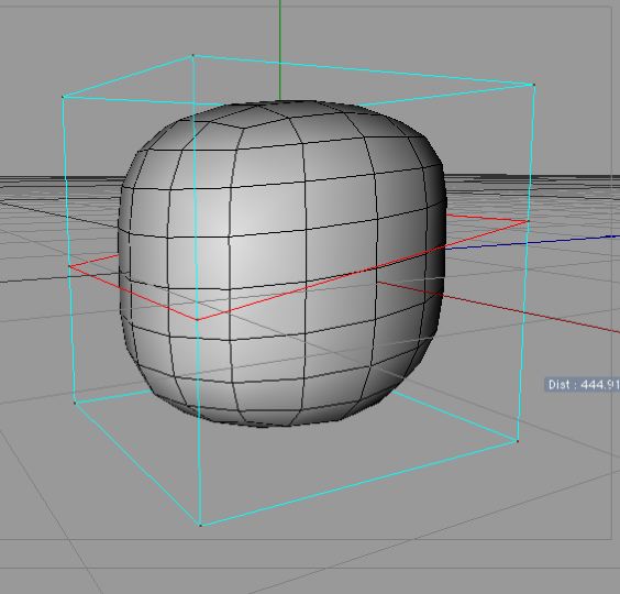

Eccomi...

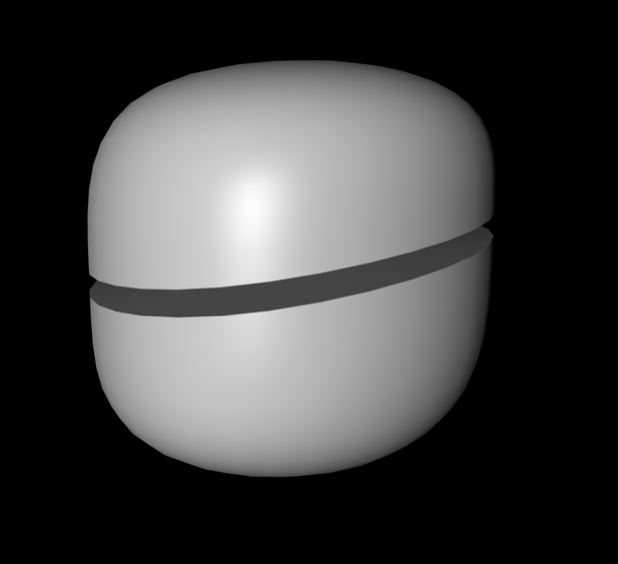

- nella sesta la resa finale
Immagine 7.jpg (12.84 KiB) Viewed 1075 times
- e nella quinta ho tenuto premuto il tasto "punto" sulla tastiera e cliccato e trascinato il mouse nell'editor
Immagine 6.jpg (49.42 KiB) Viewed 1075 times

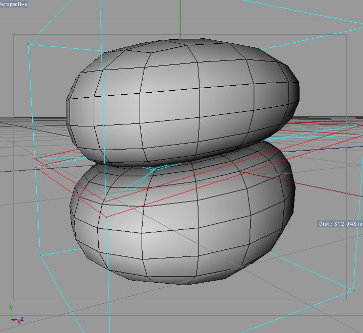

- nella quarta ho selezionato i lati dei tagli esterni
Immagine 5.jpg (56.53 KiB) Viewed 1075 times

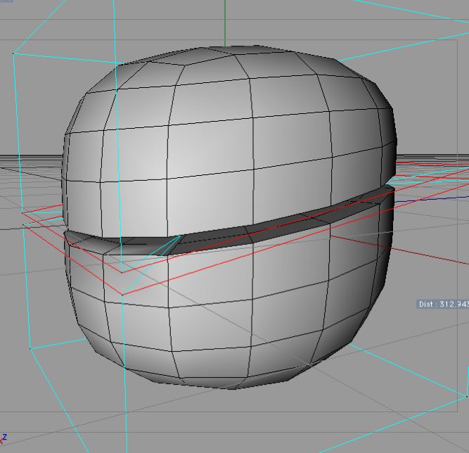

- nella terza figura ho utilizzato lo strumento Scala e ho scalato internamente i  lati selezionati in precedenza
Immagine 4.jpg (61.81 KiB) Viewed 1072 times

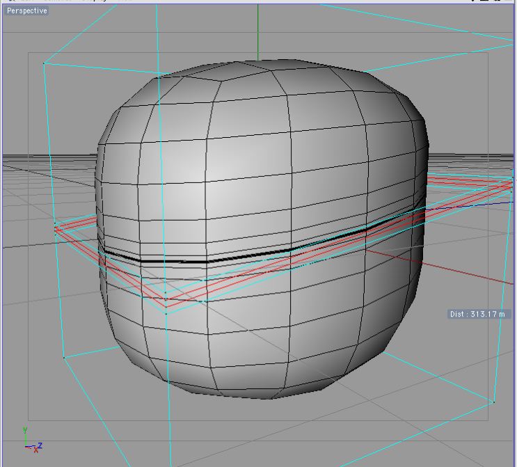

- nella seconda figura ho applicato due volte il comando bevel (Structure--> bevel) e poi ho selezionato i due tagli interni
Immagine 3.jpg (65.95 KiB) Viewed 1072 times

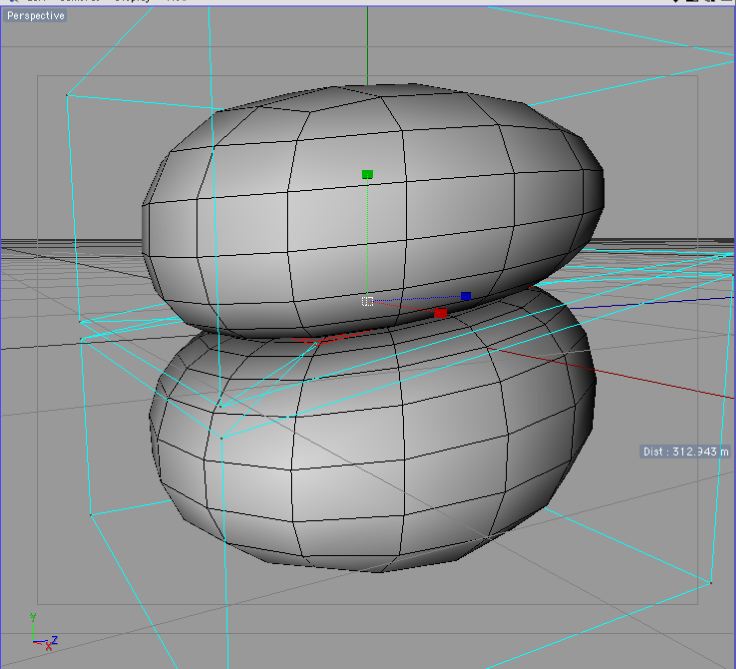

- nella prima figura abbiamo un cubo suddiviso e la selezione dei lati del taglio centrale.
Immagine 2.jpg (34.25 KiB) Viewed 1075 times

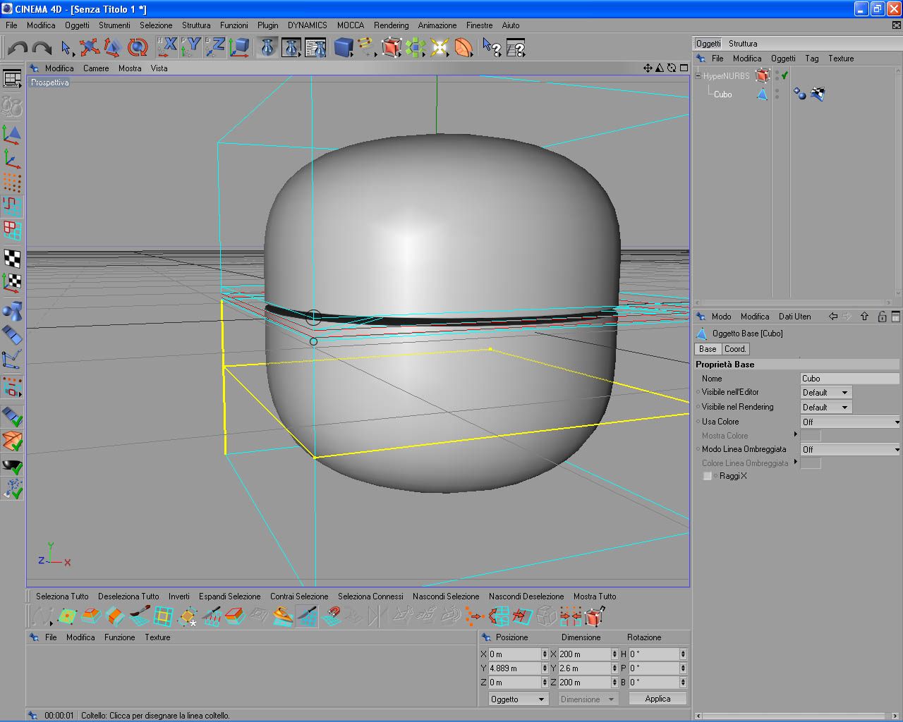

Scusa se rompo, ho provato e funzione, non ho capito bene quando dici di premere il tasto punto della tastiera. a me questo non funziona.
Però ho adottatto un'altro sistema come vedi nella foto. Ho fatto altri due tagli (quelli evidenziati col cerchietto).
Credi che questo possa creare dei problemi di ordine dei poligoni?
Un'altra questioione è la seguente, l'operazione di scalatura funziona perchè l'oggetto in questione è un cubo, ma su un cofano che succede? Il cofano è molto piatto quindi dovrei avere molti problemi con la scalatura.
