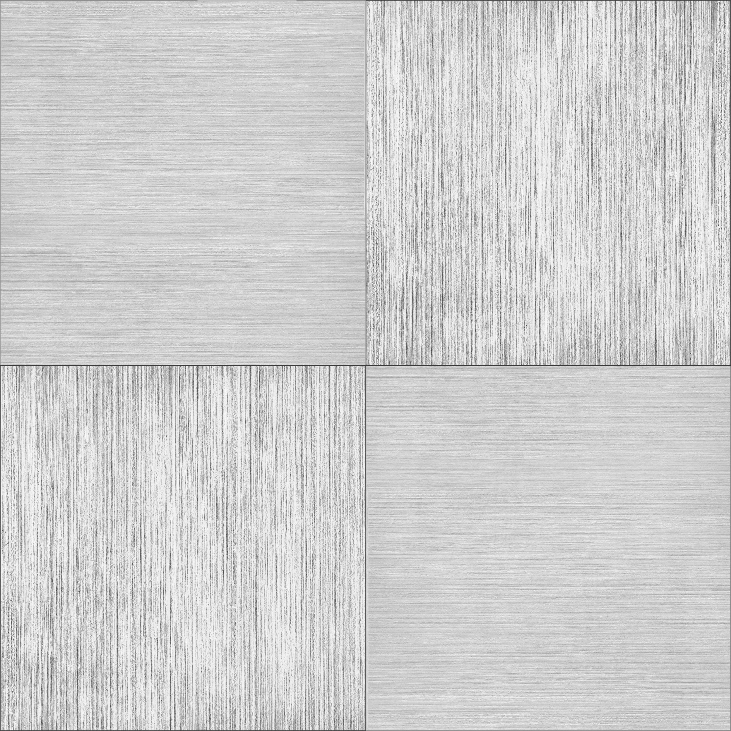

Buondì fatto prova con una scena scaricata di materiale tessuto utilizzando il fantomatico fresnel, premetto che ho usato antialias fixed e filtro michell-netrvavall o qualcosa del genere. Tuttavia la domanda è la seguente, riferita al pavimento.
Ho utilizzato texture con bump e specular con glossiness, elementi con striature nei due sensi vert/orizz. Noto che quelle orizz parallele alla camera sono molto poco evidenti, sicuramente a causa della prospettiva, ma mi chiedevo se c'era qualche impostazione per evidenziarle maggiormente in fase di render, per renderle meno lisce da quel punto di vista, come accuratezza di antialias o altro.

Ciao io tempo fa ebbi il tuo stesso problema e non solo...
Intanto analizzata la foto in Photoshop ho visto che SOLO portandola al 100% mi visualizzava correttamente le venature della piastrella, contrariamente vedevo un effetto concentrico....
Secondo mi sono visto costretto, nelle orizzontali, ad aumentare il bump perchè altrimenti avevo sempre e comunque il tuo effetto. Sembrano di due materiali differenti.....

mister_4d
Posts: 582
Joined: Mon May 19, 2008 8:25 pm
Location: torino
Re: Tessuto vray e non solo
Post by mister_4d »
la texture del pavimento in questione..per chi volesse cimentarsi nel rebus.

Post by hurricane »
Mah.... secondo me è normale! :)
Il Bump è un artificio creato in 2d, e rende il massimo se la luce scende quanto più perpendicolare ai rilievi; nel tuo caso viene da SX quindi ti si vedono benissimo le linee verticali e male quelle orizzontali, perché le verticali sono perfettamente perpendicolari alla luce; se fai una prova con il pavimento a 45° si dovrebbero vedere abbastanza bene entrambe secondo me!
Ad ogni modo ti allego una mappa Normal ricavata dalla tua tex, provala e vedi se migliora!
Post by nexzac »
hurricane wrote:Mah.... secondo me è normale! :)
sono d'accordo ;)

Post by mister_4d »
Grazie Hurri per la mappa, appena rientro la provo.magari re-oriento la luce. 8-)

Post by nexzac »
potresti provare a differenziare la mappa in questo modo volendo, dando più bump quindi (più contrasto essendo basato sul bianco e nero) alle linee verticali.
credo anche che questo AA non aiuti, perchè fixed?
il tessuto forse ha un po' troppo fresnel :roll:
