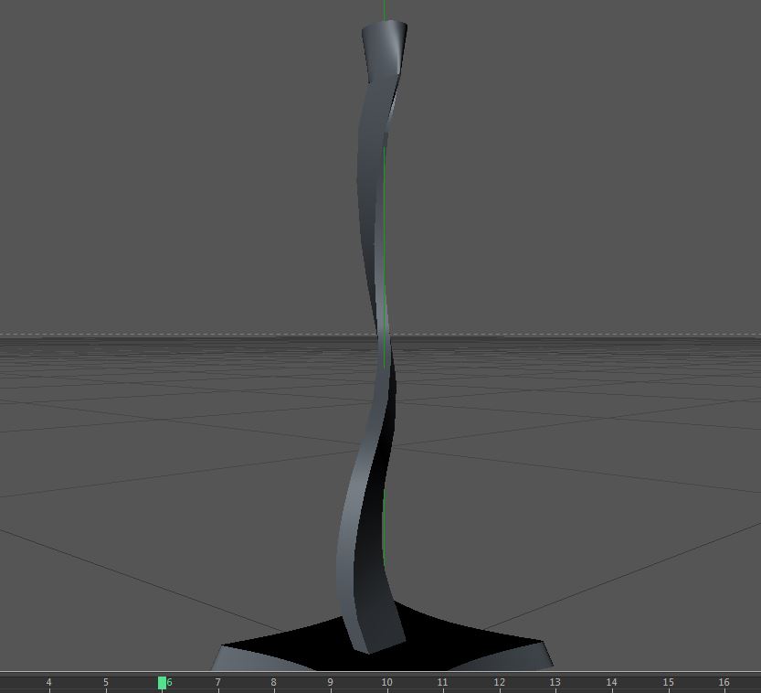

Ciao a tutti. Vorrei chiedere il vostro aiuto. Sono novizia di cinema 4D. Sto provando a creare il mio primo oggetto -Vi posto un screenshot per farvi vedere a che punto sono riuscita ad arrivare. Non so come posso deformare lo stelo della lampada per avere un risultato come vedete sull’immagine. Vi ringrazio il vostro aiuto anticipatamente.

Credo ti convenga usare una sweeep nurbs. Ti crei la linea e usi un rettangolo che la segua. Buon lavoro.

Grazie per la risposta. Ho fatto una prova con sweep nurbs. L’unico problema è che modificando la scala del profilo finale mi modifica sia la larghezza, sia lo spessore rispetto ai valori iniziali ( la larghezza dovrebbe essere 4 cm e diminuire solo lo spessore). Conoscendo ancora poco c4d non so con che altro comando dovrei intervenire

Devi modificare le dimensioni del quadrato. Una volta reso editabile il tuo risultato, ti basterà selezionare le linee in loop e modificarne le dimensioni nei vari livelli.

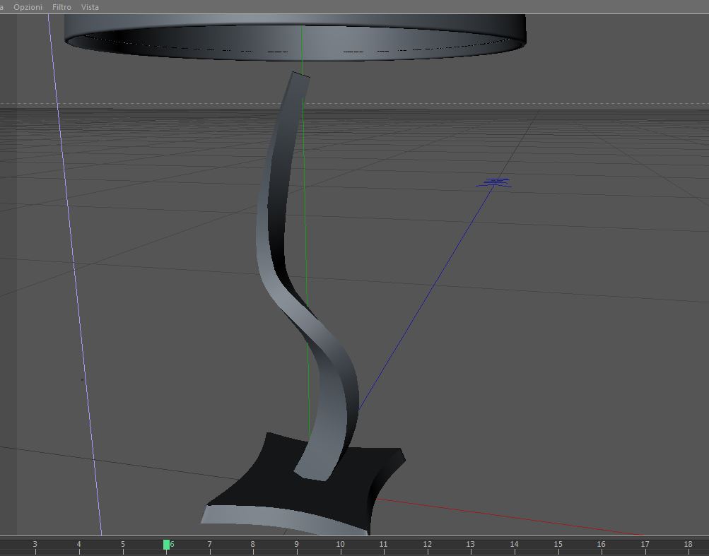

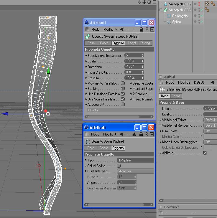

..si credo anch'io che poi conviene modellare, come appena detto. Ho fatto una prova; partendo dal profilo da inserire nella sweep con rotazione; per la spline credo non sia regolare ad occhio.. conviene inserire i punti intermedi un po' per volta, per spostarli dinamicamente per calibrare le curve. Puoi mettere in raggi X la sweep per facilitare la selezione dei punti nascosti della spline.
Allego l'immagine. Magari inserisci 2 punti all'inizio e alla fine per farla star ferma! :P
Per fare la svasatura superiore puoi modificare selezionando il tappo superiore e scalare la superficie. Dall'immagine non sembra che si stringa verso il portalampada comunque puoi fare come ti consiglia Aetan.

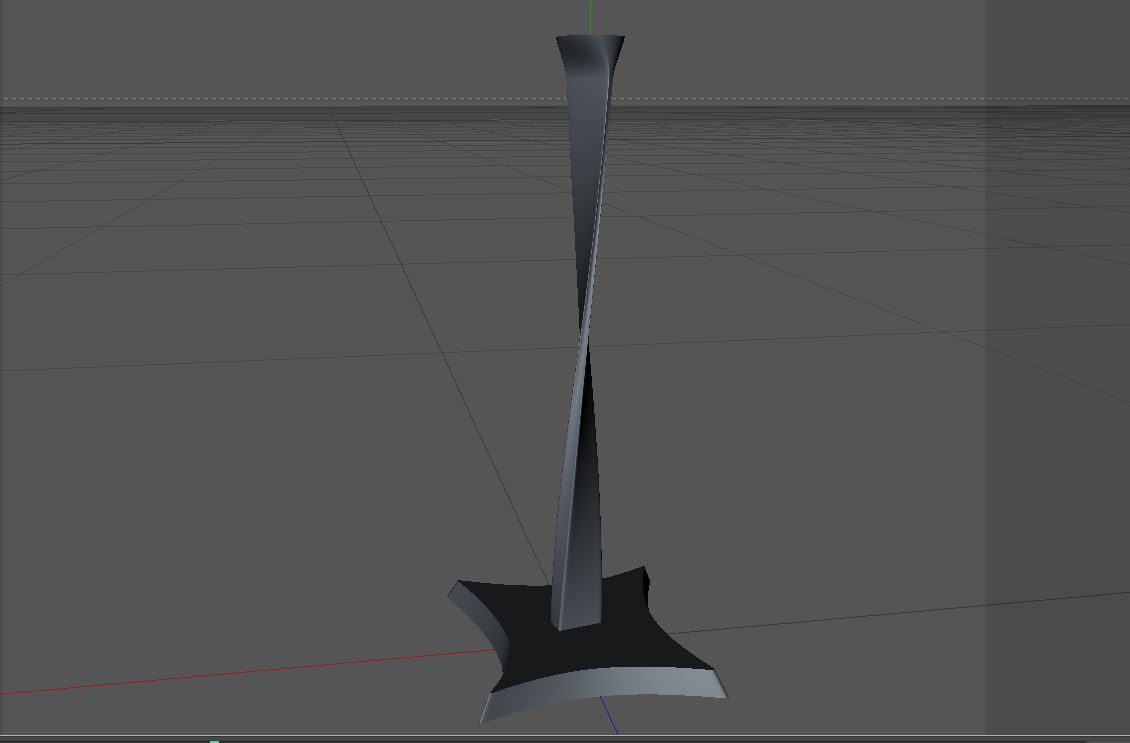

… sembra che ce l’ho fatta . Grazie per i vostri consigli !

Come prima tentativo ho usato Loft nurbs, solo non sono riuscita a deformare l’oggetto come si vede sulla foto. La verità è che per avere la svasatura ho fatto un lavoro lungo e faticoso perché selezionando e scalando il tappo superiore mi modificava solo la superficie e non tutto l’oggetto

Krisztina wrote: La verità è che per avere la svasatura ho fatto un lavoro lungo e faticoso perché selezionando e scalando il tappo superiore mi modificava solo la superficie e non tutto l’oggetto
Questo perché dopo reso editabile l'oggetto non hai fatto un Ottimizza, che ti fa diventare l'oggetto un unico pezzo!
