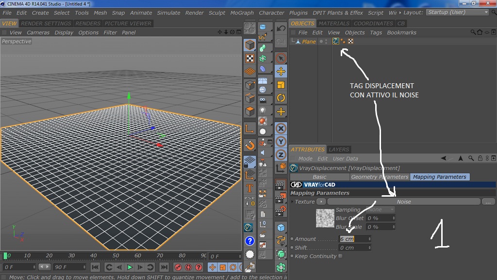

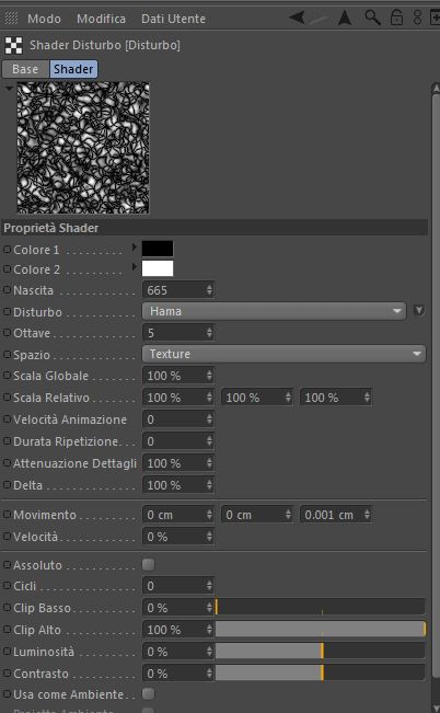

Io ti consiglierei di seguire i consigli di Fofo, sopprattutto, nel tuo caso, il primo. Attiva il tag Displacement di Vray, nel tab Mapping Parameters puoi usare anche il Noise di Cinema, attiva un materiale Vray e prima applicalo all'oggetto.
Test veloce, veloce enfattizzando il valore di displacement e utilizzando un Noise di Cinema molto contrastato..........

Azz....il progetto non l'ho tenuto, ma lo ho ricreato. Tieni presente che il valore di Aumont del Displacement l'ho tenuto alto apposta per risaltare la procedura e la proiezione che ho dato è Cubic. Dipende poi anche (e molto) dalla texture usata per il tappeto. Da calibrare e ottimizzare a seconda della texture usata...........
Ho usato il primo procedimento elencato da Fofo: tag Displacement+materiale

Ho seguito la tua procedura passo passo ma a me non DISPLACIA nulla :? :@
Come vedrai dalle foto ho messo tutto come detto
Riepilogo:
Tappeto suddiviso in 40e40 trasformato in oggetto
tag (dal menù oggetti) V-ray Displacement con i settaggi che vedi sotto, HO PROVATO FINO AI 50cm !!!! :shock:
Applicato disturbo Hama
Messo materiale col SOLO displacement
