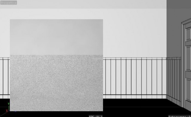

Ciao a tutti, mentre renderizzavo un mio piccolo progetto, dopo aver perso ore a modellare una cornice di legno (ebbene si fò schifo a modellare), noto un graviSSimo disturbo sull'immagine renderizzata. Potreste aiutarmi, posto il prima e il dopo il rendering...Il problema però no è solo la cornice, ma si manifesta anche sul pavimento.
Grazie anticipatamente del vostro aiuto!

Credo sia un problema di sovrapposizioni, ma hai qualcosa di non visibile alla camera?

come ha detto simone hai forse una doppia struttura sovrapposta, per caso la parete o la parte sotto della parete e' praticamente alla stessa profondita' del muro? hai per caso doppie superfici nel muro?

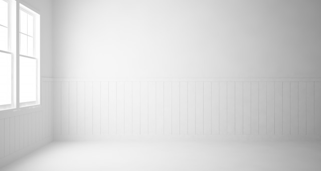

Ciao e grazie per le risposte. Ho rifatto l'intera geometria in cinema 4d (prima avevo esportato da sketchup e poi modificato :shock: ) Il problema si è risolto e alzando di pochissimo i paramentri del Min/Max Rate e dell Hemisferic ho avuto un'immagine pulita e senza macchie.
Questo è il risultato:
Comunque SI, avevo qualche geometria invisibile per non farla comparire alla camera, dato che la stanza è molto piccola, circa 6x3 e la camera fuoriusciva.
Ancora grazie mille e alla prossima. ;)

3ddevid wrote:avevo qualche geometria invisibile per non farla comparire alla camera, dato che la stanza è molto piccola, circa 6x3 e la camera fuoriusciva.
