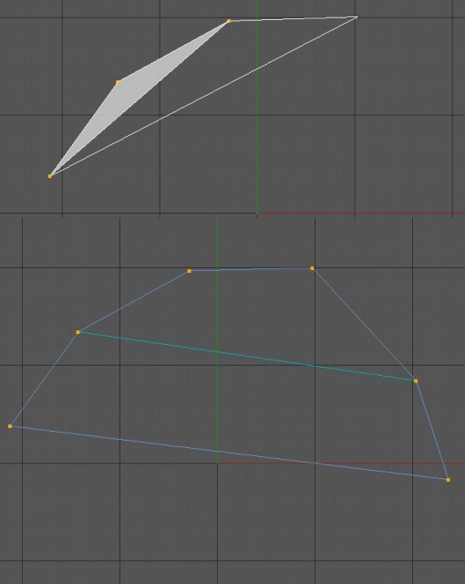

Buongiorno a tutti,
ho un problema con la creazione dei poligoni in modalità punti.
I punti risultano tutti collegati man mano che li si crea
Dovendo poi procedere alla creazione di una seconda serie di punti da collegare ai precedenti con il Ponte al momento del ponte ovviamente i collegamenti non seguono le mie azioni.
Dove devo agire per creare solo i punti e staccare ?
Grazie

Se vuoi creare solo i punti, anziché usare il Crea Poligono, usa Aggiungi Punti.

Grazie, Arkimed, risolto ! :)
Però ho dovuto iniziare il percorso con crea poligono (aggiungi punti era disattivato) e proseguire con aggiungi punti premendo command ad ogni punto creato... Poco intuitivo come sistema.

Puoi iniziare già da subito con il comando Aggiungi Punto... naturalmente devi essere in una delle modalità punti/lati o poligoni.
Per proseguire poi ci sono anche altri metodi, come ad esempio l'utilizzo del comando Clona... selezioni i punti del poligono che vuoi clonare, e poi usi il comando Clona (tasto destro-->Clona).
A questo punto sposti i punti clonati in una nuova posizione e li unisci tramite lo strumento Ponte.
