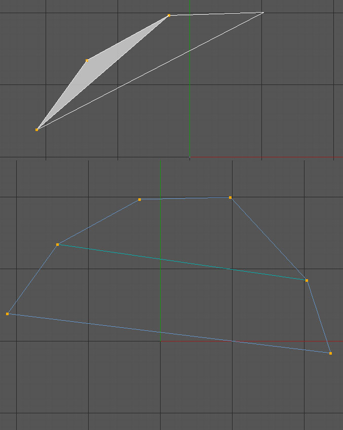

ho un problema con la creazione dei poligoni in modalità punti.
I punti risultano tutti collegati man mano che li si crea
Dovendo poi procedere alla creazione di una seconda serie di punti da collegare ai precedenti con il Ponte al momento del ponte ovviamente i collegamenti non seguono le mie azioni.
Dove devo agire per creare solo i punti e staccare ?

Però ho dovuto iniziare il percorso con crea poligono (aggiungi punti era disattivato) e proseguire con aggiungi punti premendo command ad ogni punto creato... Poco intuitivo come sistema.
Re: Problemi con Crea poligono
Per proseguire poi ci sono anche altri metodi, come ad esempio l'utilizzo del comando Clona... selezioni i punti del poligono che vuoi clonare, e poi usi il comando Clona (tasto destro-->Clona).
A questo punto sposti i punti clonati in una nuova posizione e li unisci tramite lo strumento Ponte.
