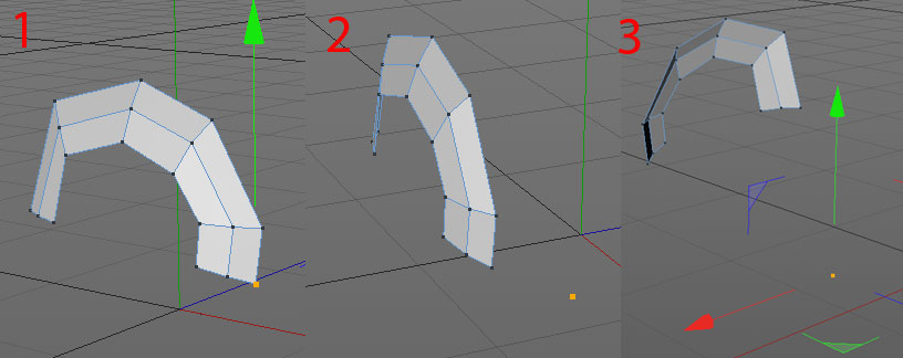

.. vedo di spiegarmi meglio:
vista prospettica, seleziono un punto (1), prendo l'aggiungi punti, clicco premendo command (2), apparentemente il punto creato è vicino a quello selezionato. Giro la vista e il punto è in basso e lontano (3). Lo stesso accade se lavoro in vista laterale o top.
Dove ho sbagliato ? Devo di nuovo selezionare un punto e poi cliccare con command ? Alt che funzione ha ?

Dove ho sbagliato ?
Ad usare la funzione Crtl+click. Questo ti consente di aggiungere punti ad una Spline, non ad una mesh. Se ho una Spline (ripeto: spline) e poi mi accorgo che il suo "disegno", la sua "forma" non và bene, seleziono l'ultimo punto, Ctrl+click e vado avanti ad aggiungere segmenti.
Quello che ti ho scritto prima e cioè:
Ctrl+Alt per continuare ad aggiungere punti dall'altra parte della Spline............
Sempre di Spline si parla......
Cosa vuoi fare con la mesh che hai "costruito"? Allungarla? Se sì l'aggiungi punit non c'entra niente: basta che selezioni i 3 punti alla fine e li "tiri" agendo sulla maniglia dell'asse Y (se vuoi allungarla verso il basso).
