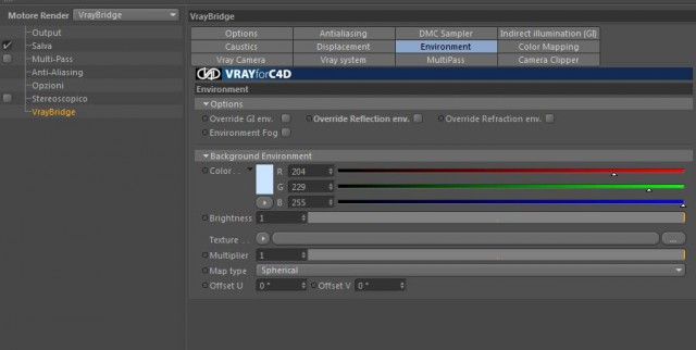

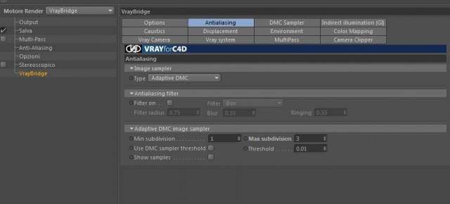

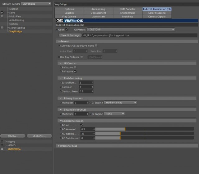

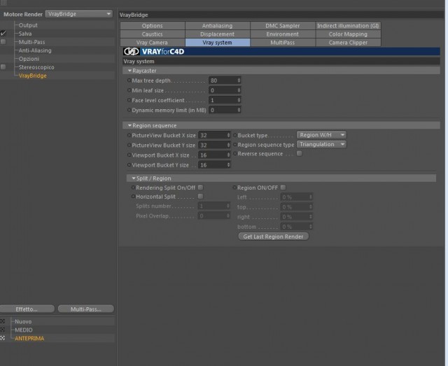

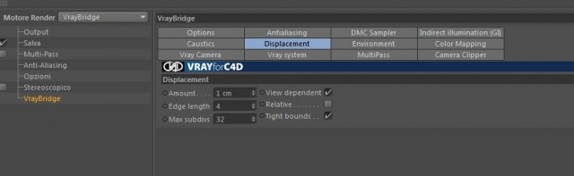

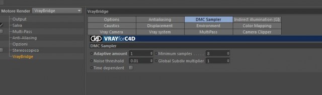

Allora, si ho scelto anche io alla fine i fotogrammi singoli, anche se ho optato per tiff e non png ma se mi dici che il risultato è identico e più leggero magari.....
Ti allego un render di prova come idea di qualità e complessità immagini...
Si muove sia la camera che il modello, nello storiboard il capanno che vedi si costruisce e poi si animano dei particolari tipo ventole e portellone.... poi il muletto deve fare un tragitto.
Ho risolto tutto per l'animazione ma pensare che per fare 10" di filmato col mio pc ci ho messo 16 ore e mezza :// ://
FOLLIA PURA!!
Di seguito i settaggi, SE puoi darmi delle dritte senza flick e che diano un medio risultato te ne sarei grato, anche perchè vorrei ridurre ALMENO a 8 ore in modo da sfruttare la notte... di giorno mi serve anche per altri lavori!! :( :(
Tieni conto che ovviamente ho fatto il file di IR LC e il motore mi calcola solo il render finale.....

puoi modificare i tuoi settaggi in questo modo:
ANTIALIASING: attiva "use DMC sampler threshold"
DMC SAMPLER: threshold 0,005 - attiva "time dependent" - minimum samples aumentalo fino a un max di 15 se l'immagine presenta disturbo/farinosità soprattutto in zone in ombra o nelle riflessioni. altrimenti tienilo a 8
COLOR MAPPING: attiva subpixel mapping e prova HSV exponential, vedi se ti piace di più. mantiene la cromia originale nonostante comprima i colori molto elevati vicino al bianco.
è importante però il fatto che nella tua animazione si muove un po' di tutto, per cui non puoi precalcolare la gi ogni 10 fotogrammi. devi farlo ogni singolo fotogramma sennò viene fuori un flickering da disastro. più che altro non è il procedimento giusto, perché è un precalcolo di GI per camera in movimento, chiamato "flythrough".
tu invece hai bisogno di un precalcolo con oggetti in movimento, che è tutta un'altra cosa.
dovresti seguire questo procedimento, che ti sintetizzo, ma poi tu ti cerchi un bel manuale o tutorial in internet:
0 - pannello GI: fare sparire immediatamente quel preset!
1 - settare secondary bounces come LC "single frame" e attiva "store direct light"
2 - settare primary bounces come IR "animation prepass" e imposta di salvare automaticamente i file in una cartella
3 - per ridurre ulteriormente il flickering setta "interpolation type" come "delone triangulation"
4 - settaggi base della IR: min -3, max 0, sub 80, interpolated samples 20. dovrebbero andare bene
5 - nelle opzioni principali di vray spunti "don't render final image", in modo che esegua solo il precalcolo della GI
6 - lanci il render, quindi vray salva sul tuo hard disk un file di precalcolo per ogni fotogramma, questi file includono anche il precalcolo delle secondary bounces
7 - una volta salvato il precalcolo della GI per ogni fotogramma, togli la spunta da "don't render final image"
8 - nelle opzioni della GI setti secondary bounces come "none" e primary bounces come IR, stavolta la imposti però come "animation render"
9 - fondamentale: devi settare gli "interpolation frames" a un valore indicativamente da 2 a 5. mai andare oltre, altrimenti l'ombreggiatura nel render finale apparirà "lenta" e poco definita. questo metodo di interpolazione mescola le informazioni contenute nel precalcolo di ogni singolo fotogramma, con quelle di 2 fotogrammi prima e 2 fotogrammi dopo (se hai settato il valore ad esempio a 2). questo perché IR è un calcolo approssimato, non fisico, e le differenze di informazioni approssimate tra i vari precalcoli genera delle differenze di illuminazione della scena, che riprodotte a 25fps generano il flickering.
10 - detto questo mandi il render finale che utilizzerà le informazioni da te salvate nel precalcolo, per ogni singolo fotogramma, interpolandole per ridurre lo scompenso tra l'una e l'altra.
tutto questo casino perché IR è un calcolo veloce ma approssimato, quindi genera errori.
l'alternativa è la seguente:
2 - settare primary bounces come BF e settare le suddivisioni almeno a 24 (da verificare la qualità dell'immagine finale).
3 - lanciare il render e aspettare.
Brute Force è un calcolo fisico, unbiased. calcola la reale illuminazione in ogni fotogramma. non precalcoli né approssimi niente. è molto semplice da settare, ma i tempi in genere raddoppiano rispetto al primo metodo che ti ho descritto, inoltre se le suddivisioni della BF non sono molto alte, l'immagine è un po' "farinosa".
