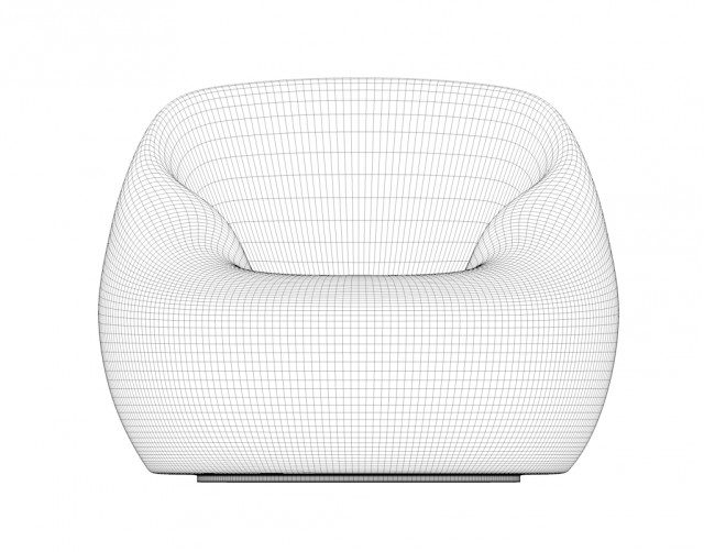

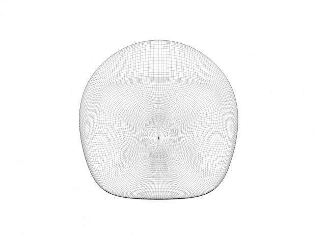

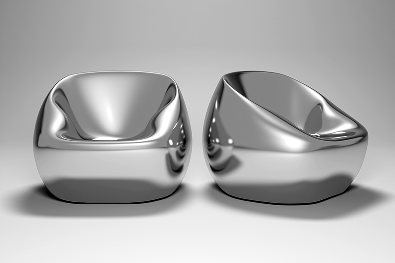

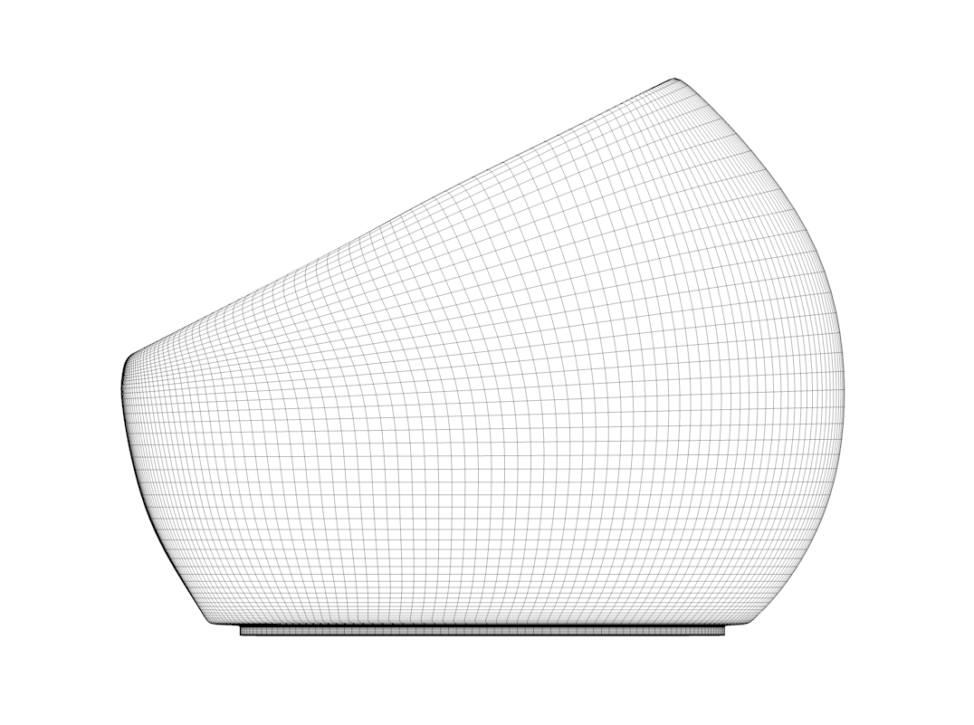

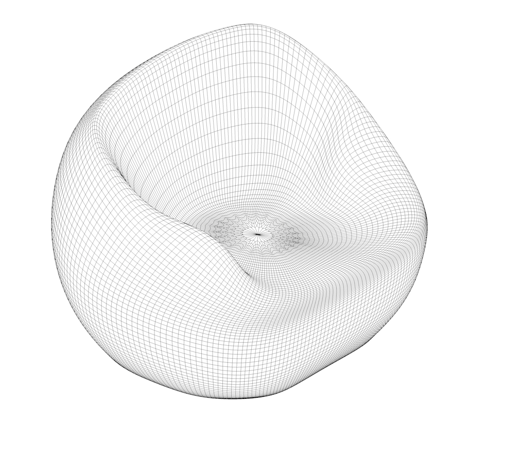

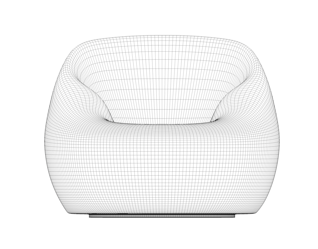

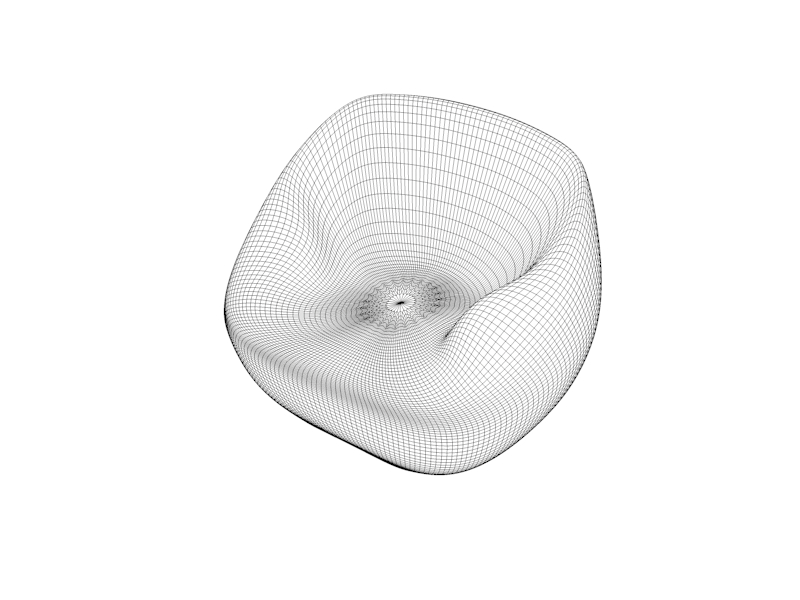

Ecco gli screen e il render finale
Re: consiglio modellazione
Mesh pulita, proporzioni giuste.......ottimo lavoro
