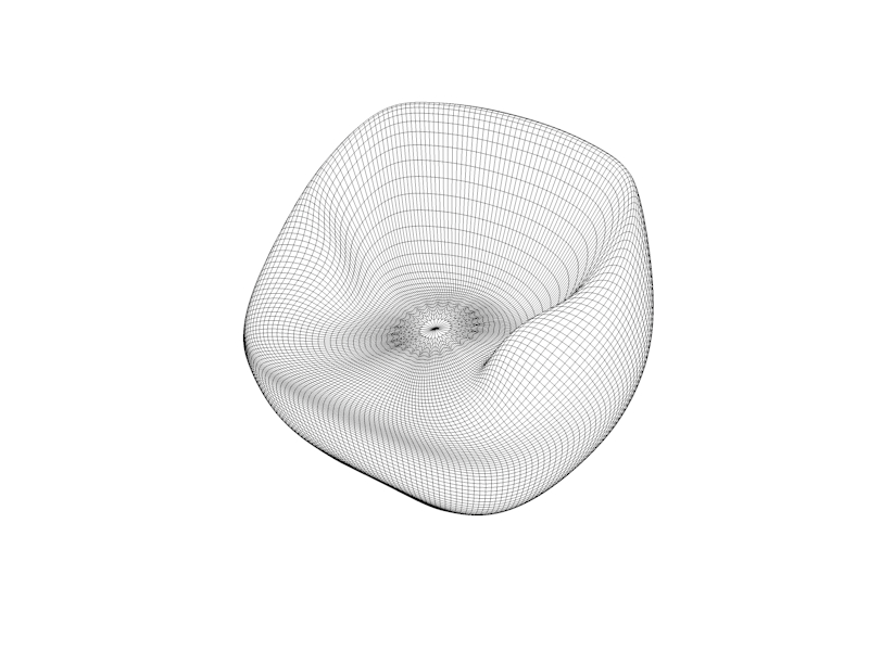

Salve ragazzi, di nuovo torno a chiedere il vostro aiuto, ho necessità di modellare la poltrona ball di arflex, qualcuno sa consigliarmi quale sia l'approccio migliore per iniziare? ovviamente avevo pensato ad un'hyper nurbs con oggetto simmetria applicato ok, ma da che forma parto? meglio una sfera o un quadrato? chiedo umilmente aiuto ai guru della modellazione
qui di seguito l'immagine della sedia

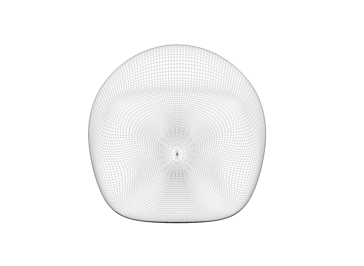

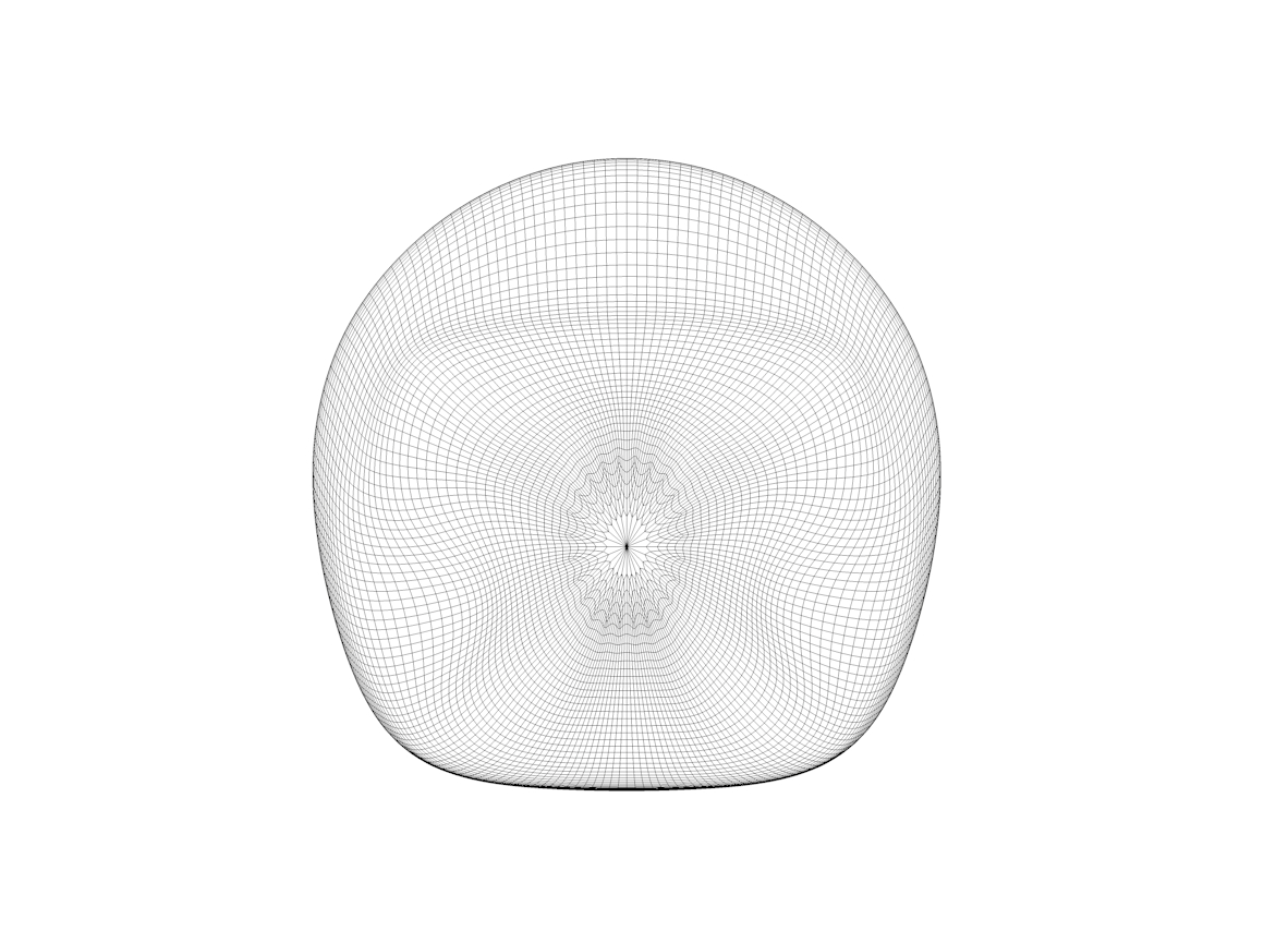

Dopo una levataccia il risultato mi sembra buono, non mi ero mai cimentato nella modellazione HN, salvo rari casi, ma questa volta con particolare soddisfazione.
Volevo ringraziare 62VAMPIRO per i consigli, sono riuscito a partire col piede giusto senza perdere tempo in inutili prove
Ecco gli screen e il render finale

Mesh pulita, proporzioni giuste.......ottimo lavoro
