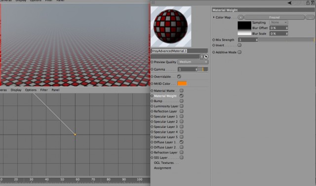

forse più che con un gradiente, potresti farlo con il fresnel nel weight, usando quindi solo il materiale delle piastrelle.

Grazie, in effetti in questo caso funziona, purtroppo non è l'unica situazione in cui mi veniva comodo assegnare la trasparenza con una mappatura diversa da quella usata per il colore, fughe e quant'altro.
Se qualcuno trova una soluzione mi faccia sapere e grazie a tutti per l'interessamento.
