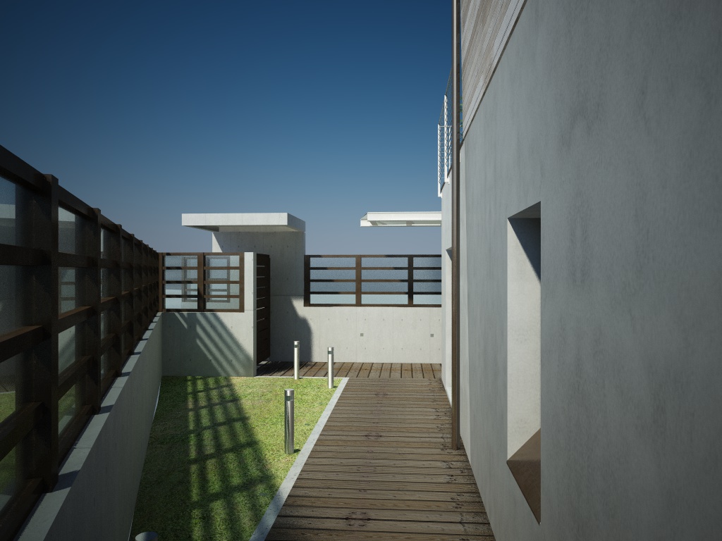

va bene provo a rifare l'erba e poi posto il render, grazie ciao
piero2410
Posts: 29
Joined: Thu Jan 29, 2009 9:21 pm
Re: problema macchie rendering
Post by piero2410 »

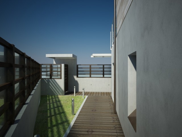

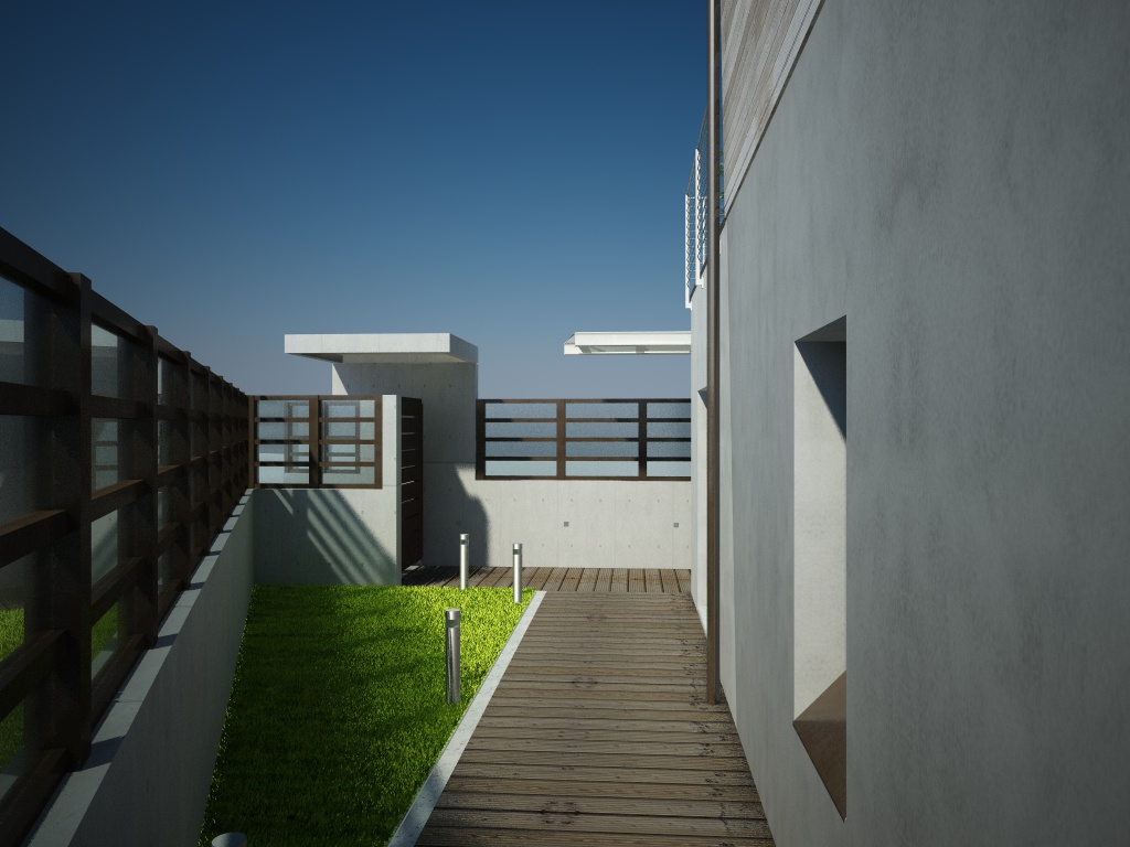

ciao ho suddiviso come mi hai detto il piano come una griglia e credo che ora vada bene. Vicino il muretto ci sono dei puntini bianchi sull'erba da cosa possono dipendere?ho postato anche un render senza erba e ci sono delle chiazze bianche nn so perchè. grazie ciao
autumnkeys
Posts: 569
Joined: Fri Aug 15, 2008 12:02 pm
Post by autumnkeys »

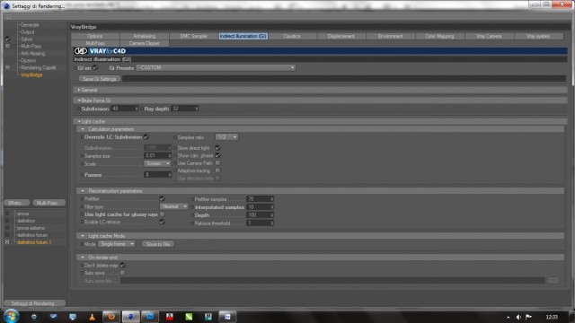

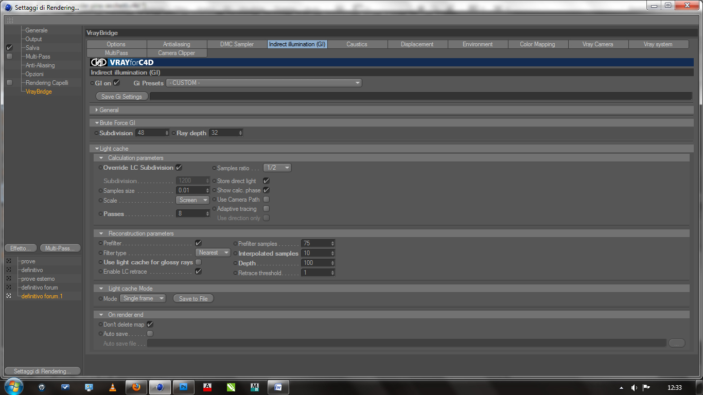

le chiazze bianche e i puntini sull'erba potrebbero entrambi dipendere dal fatto che i parametri IR sono bassi.
prova quindi ad aumentare la qualità della GI, aumentando i passaggi di IR (ad esempio -3,0), perché quello è un punto abbastanza occluso ed è più difficile irradiarlo con campioni IR.
se provi una combinazione GI di BF+LC vedrai che gli artefatti spariscono, ma i tempi si raddoppiano.
piero2410
Posts: 29

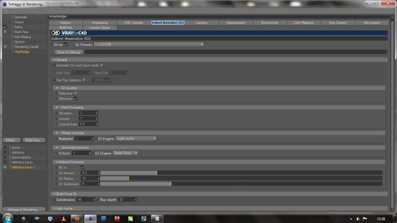

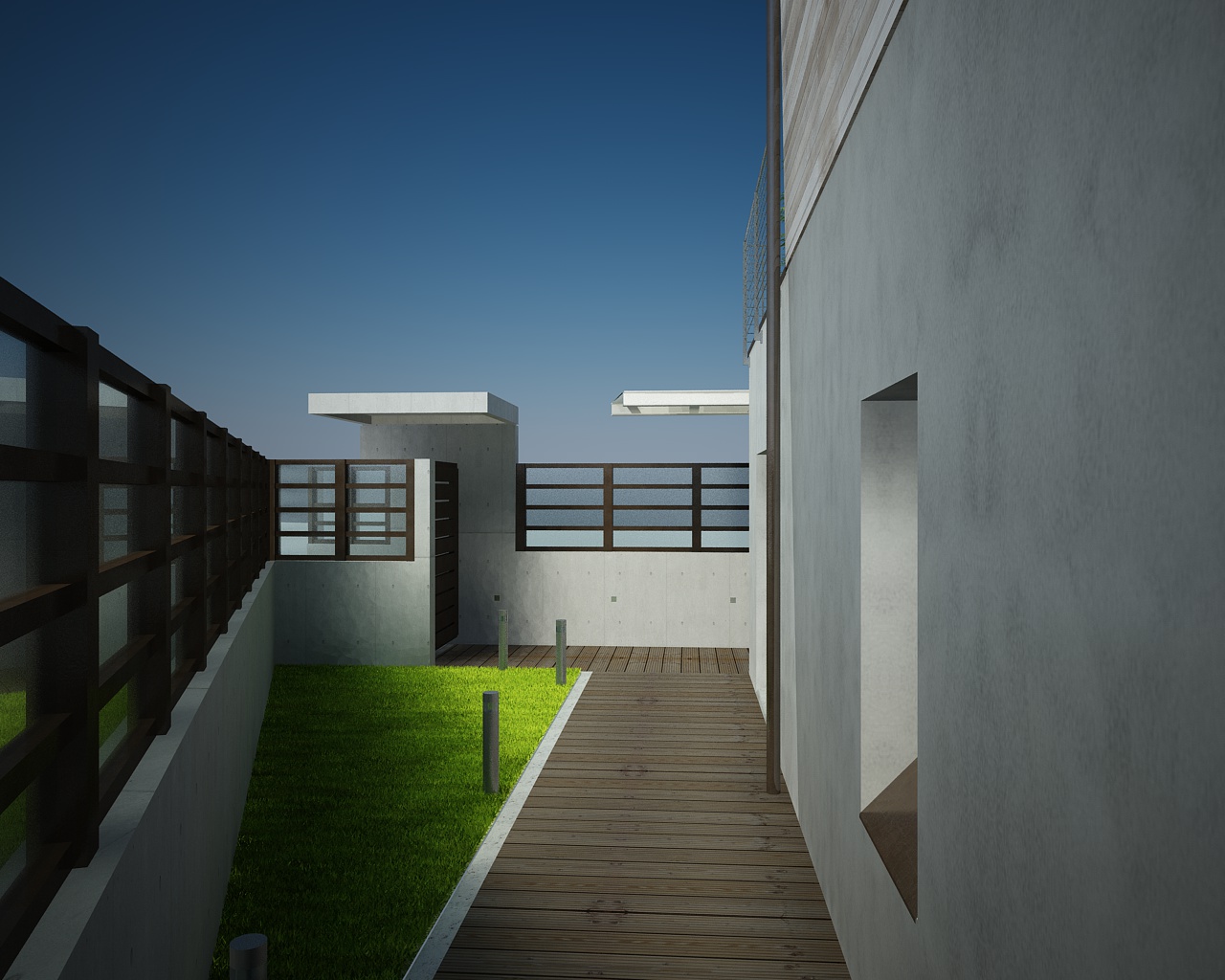

Post by piero2410 »
ciao ho provato la combinazione br+lc solo che le ombre e le riflessioni non ci sono qual'è il problema?grazie
