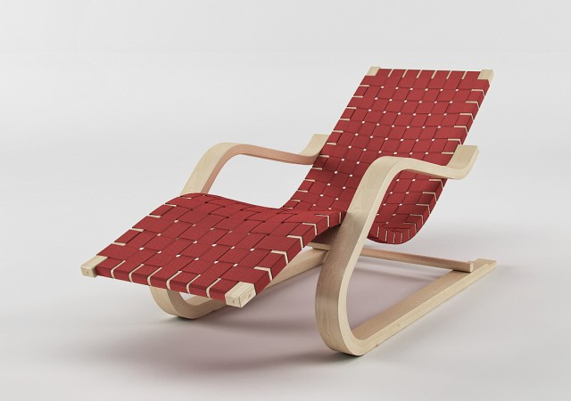

ecco il modello finalmente finito

:shock:
Miii e meno male che volevi aiuto per la modellazione!

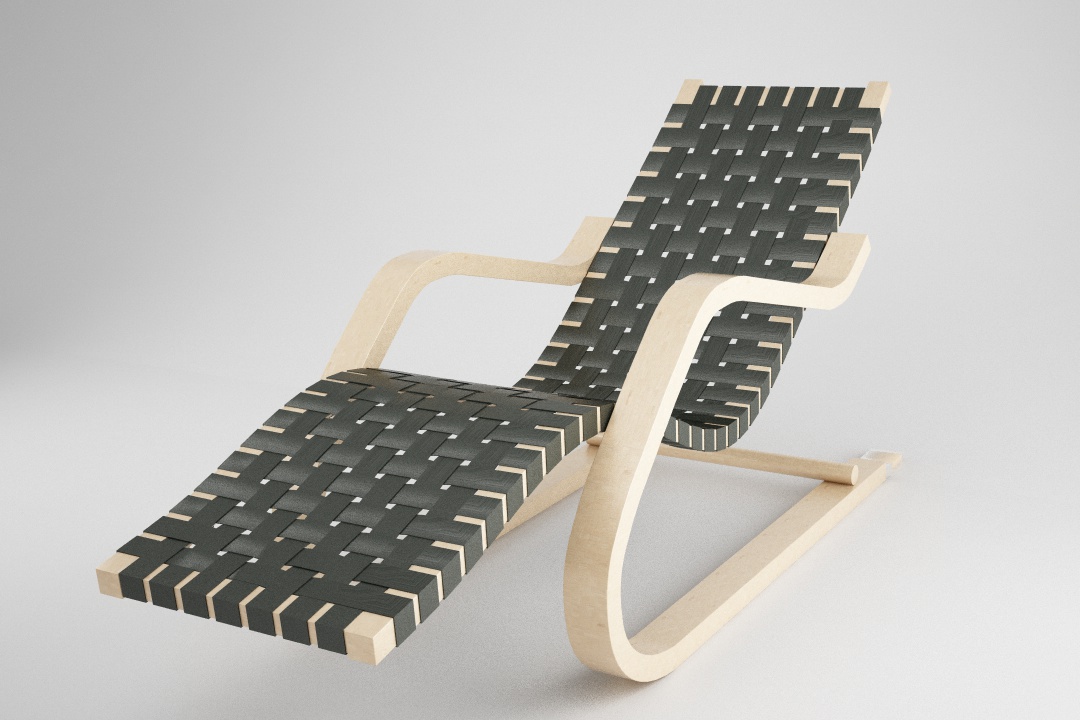

Ciao Fred, dopo qualche prova, ho prodotto una variante della seduta.
La resa è da migliorare, per cui le osservazioni sono ben accette.
Grazie per le informazioni.

Fred 3d
Posts: 350
Joined: Sat Jun 06, 2009 11:01 am
Re: Aiuto modellazione LoungeChair 43 Aalto
Post by Fred 3d »
Ottimo lavoro direi!!! :)
