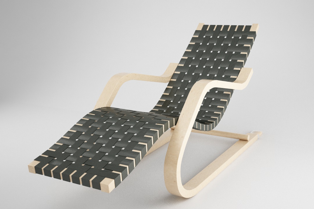

ecco il modello finalmente finito
Messaggi: 3056
Re: Aiuto modellazione LoungeChair 43 Aalto
:shock:
Miii e meno male che volevi aiuto per la modellazione!
:lol:

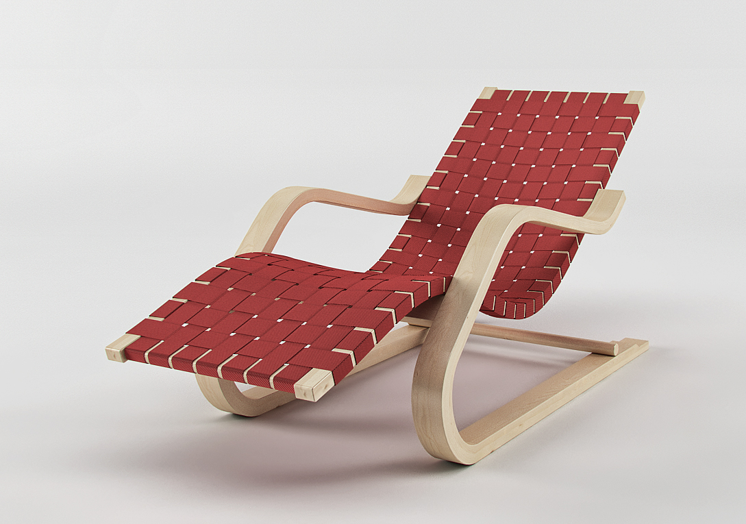

Ciao Fred, dopo qualche prova, ho prodotto una variante della seduta.
La resa è da migliorare, per cui le osservazioni sono ben accette.
Grazie per le informazioni.
jacom

Fred 3d
Messaggi: 350
Iscritto il: sab giu 06, 2009 11:01 am
Messaggio da Fred 3d »
Ottimo lavoro direi!!! :)
