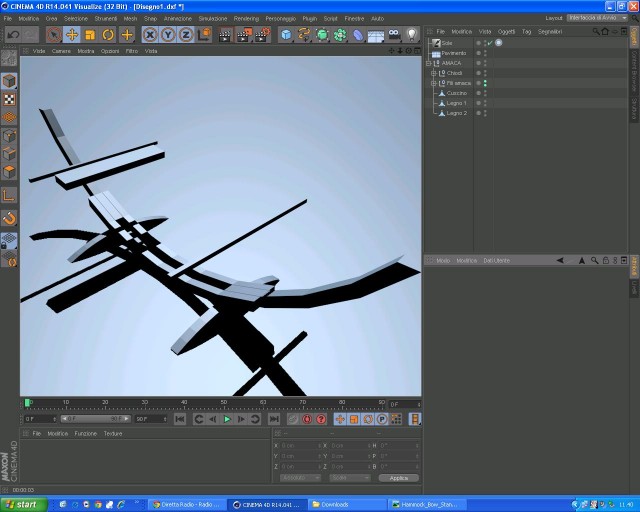

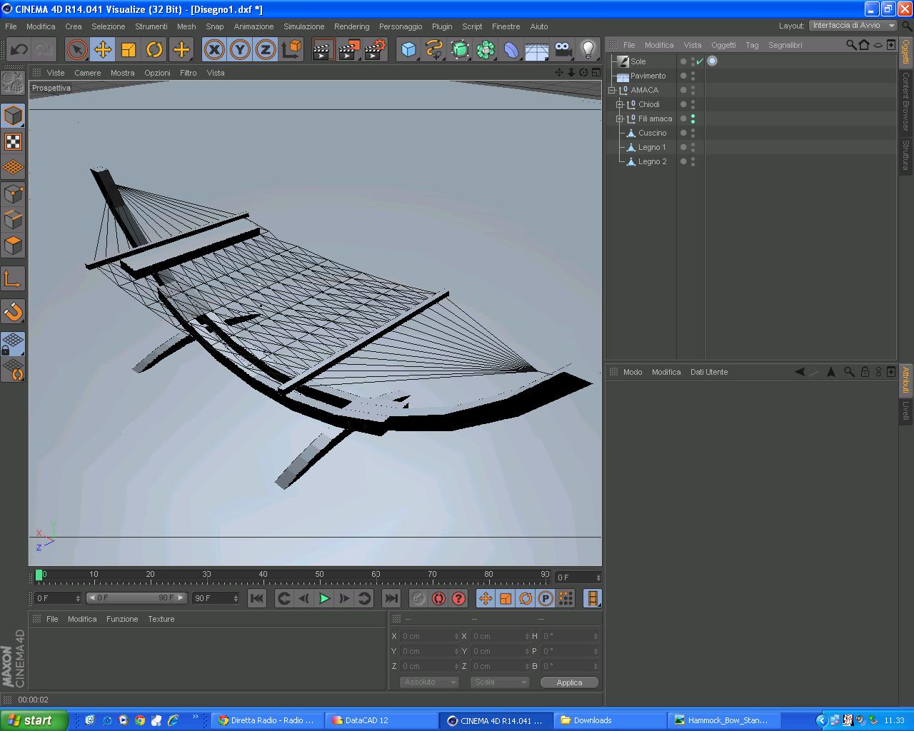

ho scaricato un blocco 3d di una amaca e quando ho aperto il file l'amaca nell' editor appare perfetta (immagine 1), mentre quando elaboro il rendering i fili dell'amaca non si vedono (immagine 2)?

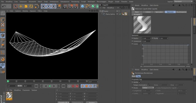

fai tasto destro sul padre,hair tag, renderizza tag..
vedi se li renderizza!!
se si, crea un materiale hair, decidi uno spessore e assegnalo al'oggetto
cinema è proprio un bel programma!!
..no!! ne devi dare uno per ogni spline, oppure fai una sola spline

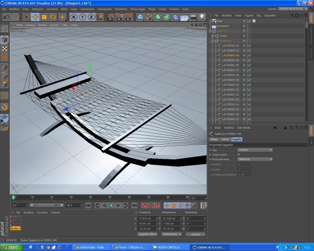

Capisco che tu sia alle prime armi, ma un pò di inventiva, proprio no? Espandi l'Oggetto Nullo chiamato Fili amaca e guarda cosa c'è dentro: se sono spline c'è scritto!
Poi basta che premi il tasto dx del mouse e scorri i vari menù e le loro voci finchè non trovi quello che ti è stato detto da Abe3D.
Però può anche essere che dentro all'Oggetto Nullo Fili amaca ci siano solo spline e le splines non vengono renderizzate perchè non hanno spessore, non hanno "consistenza". Se è così una una Sweep con una primitiva Cerchio e così i fili "appariranno". Sennò posta lo screen del contentuto dell'Oggetto Nullo Fili amaca...........
Re: Visualizzazione linee 3d
ho capito che sono spline, comunque ti allego un'immagine dello screen del contenuto Oggetto Nullo Fili amaca.

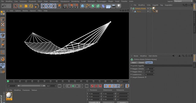

Per dirla tutta ci sono almeno tre sistemi per renderizzare un'amaca in maniera "automatica".
Il primo è quello suggeritoti da 69vampiro, che è anche il sistema più affidabile per un'eventuale texture particolare magari con dispaicement ( corda, nodi etc.).
Il secondo è quello suggerito da me (con il modulo hair), immediato, ma con limitazioni ( complicazioni, difficoltà ) per quello che riguarda le texture : Il terzo ( non applicabile al tuo caso perchè funziona solo con le mesh ) è quello di utilizzare un oggetto schiera atomo...
