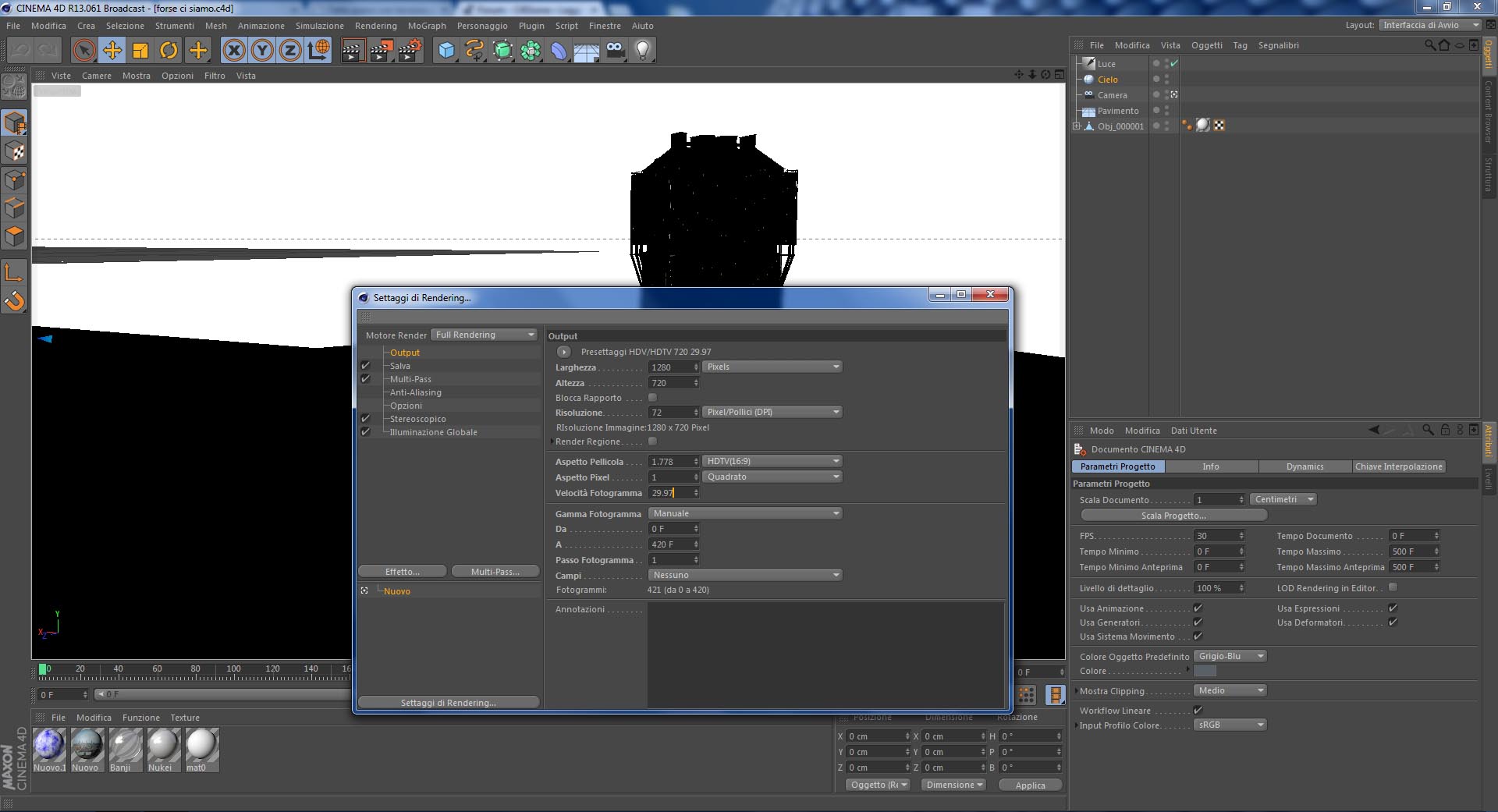

È così perché i frames totali sono 420 e a me interessavano solo una parte per fare la prova.62VAMPIRO wrote:Dagli screens non si legge bene, ma nelle impostazioni di Output al tab "Frame range" seleziona "all frames". Mi sembra che sia su "Manual". Prova così...............

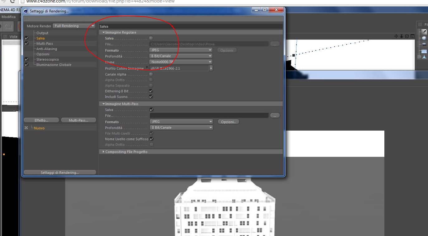

Nel campo Save hai dato il percorso di salvataggio?

Perdonami dove che non la vedomonster722 wrote:Nelle opzioni di rendering non hai spuntato l'opzione salva.

Allora fin'ora ho fatto la prova da 0 a 100 come puoi vedere su negli altri screen, ma alla fine del rendering quando vado ad esportare il tutto anche in jpg mi esporta solo i frames che riesco a vedere nel visualizzatore. Il percorso l'ho dato ma nella cartella del percorso trovo dei file che non riesco ad aprire con nessun programma e sono del tipo .GIIinfo(numero di frame)62VAMPIRO wrote:Scusa, y4rs1, ma non ho capito una cosa: se devi fare una prova su un detrminato numero di frames, perchè nel flag "Frame Range" hai lasciato sì su Manual ma nelle caselle "Da" "A" hai lasciato 0 e 420? In questo caso te li renderizza tutti e da qualche parte, come detto da Visualtricks, ci devono essere. Se vuoi fare una prova dovresti indicare un numero di frames impostandolo (non sò: da 0 a 100, oppure da 50 a 100 ecc...ecc..), ma se lasci scritto da 0 a 420 Cinema li renderizza tutti........
No, quelli non li apri con nessun'altra applicazione: sono i files della cache della Global Illumination. Cinema calcola la GI e la archivia in quel tipo di file in modo da poter essere riutilizzata............
Senza vedere il file è difficile capire cosa c'è che non và: probabilmente hai spuntato qualcosa che non dovevi...........
Se non è troppo pesante puoi postare il file di progetto in modo che ci possa dare un'occhiata?

Grazie per ora
