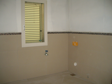

dalle mie parti, Ravenna, gli infissi vengono montati a filo interno, con la cornice che copre il vano finestra e anche la banchina.
Questo tipo di montaggio non va a incidere sulla trasittamza termica. Ti allego le foto di una casa finita nel 2012. Poichè il punto più delicato è la banchina, la quale viene isolata. In qusto saco i vetri sono formati da 4 strati più il gas.
Ciao :)

fidati che incide, fatti il calcolo del ponte termico e vedrai, lascia perdere il vetro, quello è a se, guarda trasmittanza telaio, e fai simulazione con il serramento a metà muro o a filo interno.
