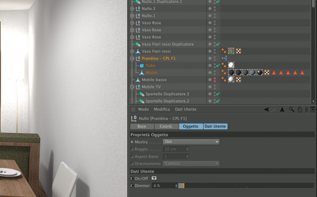

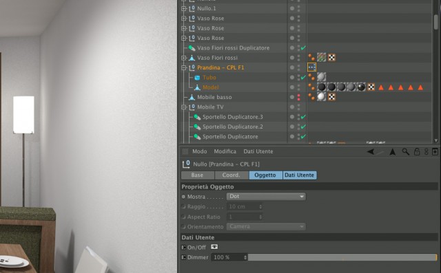

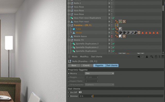

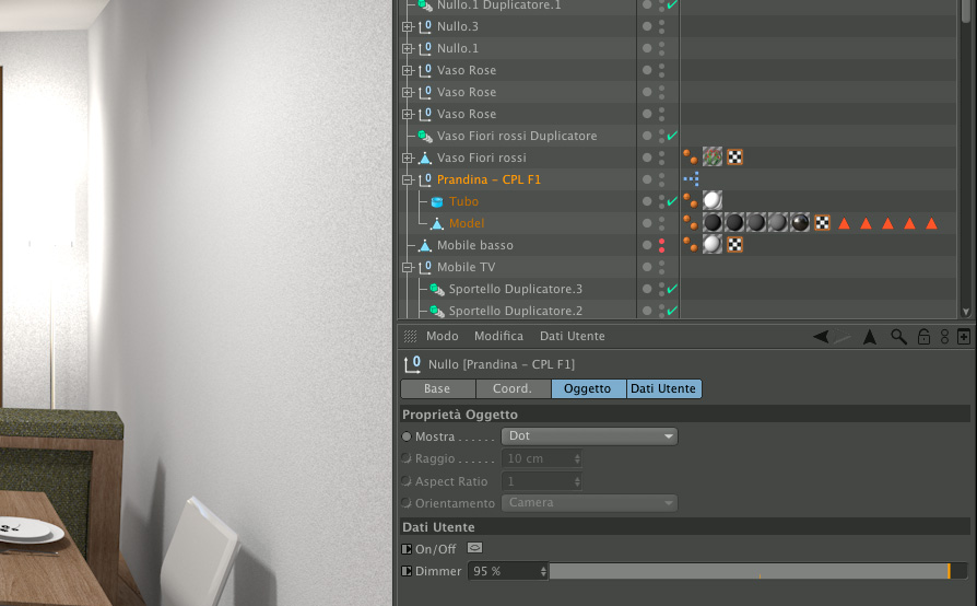

Ho provato a inserire in un ambiente la lampada a stelo "Prandina - CPL F1" tratta dal preset "oggetti" della versione Visualize.
Non riesco a farla funzionare. Qualunque settaggio io scelga (on o off) e qualunque potenza (ho provato col dimmer da 0,01 a 100%) l'effetto è completamente bruciato, inutilizzabile.
Sapete se e come sia utilizzabile quel tipo di oggetto luminoso?

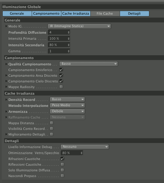

a parte i settaggi della lampada...che settaggi della GI hai usato?
riesci a postarli entrambi?

enzo_87 wrote:a parte i settaggi della lampada...che settaggi della GI hai usato?
L'unico modo per poterla controllare è stato modificare il materiale (eliminato il colore bianco 100%, portata la luminanza la 100% a 50, calato anche un altro valore che non so bene cosa sia: "distanza assorbimento").
Addirittura di queste due è leggermente più luminosa l'ultima, a 0%
Ecci i settaggi GI

mmmm.....mai usato quel tipo di lampada, nel senso, ho usato sempre i materiali e lampade trovate online, mai quelle delle visualize ma, a vedere così direi: dimmer=oscuratore ....per cui...se è a 0% non oscura niente...se a 100% oscura.
a vedere dalle tue immagini direi che potrebbe funzionare sto ragionamento...ossia, a 0% lascia passare tutta la luce...a 100% non la lascia passare.

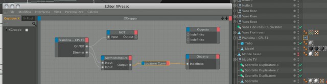

fai doppio clic sul tag Xpresso dell'oggetto e posta uno screenshot di quello che c'è dentro..perchè così a occhio direi che mancano pezzi (tipo la luce!).

visualtricks wrote:fai doppio clic sul tag Xpresso dell'oggetto e posta uno screenshot di quello che c'è dentro..perchè così a occhio direi che mancano pezzi (tipo la luce!).
Così a occhio (non so niente di xpresso) direi che hai ragione, e "indefinito" mi fa pensare che alla fine manchi qualcosa.

si infatti, credo proprio che manchi la luce..se il preset è così nella libreria penso sia incompleto. Dai un occhiata a qualche altro preset, vedrai che ci sono le luci anche. Per quanto riguarda l'xpresso, se ci sono dei nodi non definiti, i controlli non possono funzionare (quindi agire sul dimmer e sull'on/off non ha nessun risultato).
ps. Volendo cmq puoi aggiustarlo, quel preset

enzo_87 wrote: dimmer=oscuratore ....per cui...se è a 0% non oscura niente...se a 100% oscura. a vedere dalle tue immagini direi che potrebbe funzionare sto ragionamento...ossia, a 0% lascia passare tutta la luce...a 100% non la lascia passare. (prendilo con le pinze quanto ti dico però...
Ho provato altre lampade, che invece funzionano.
La percentuale del "dimmer" definisce la quantità di luce, non la quantità di oscuramento.
