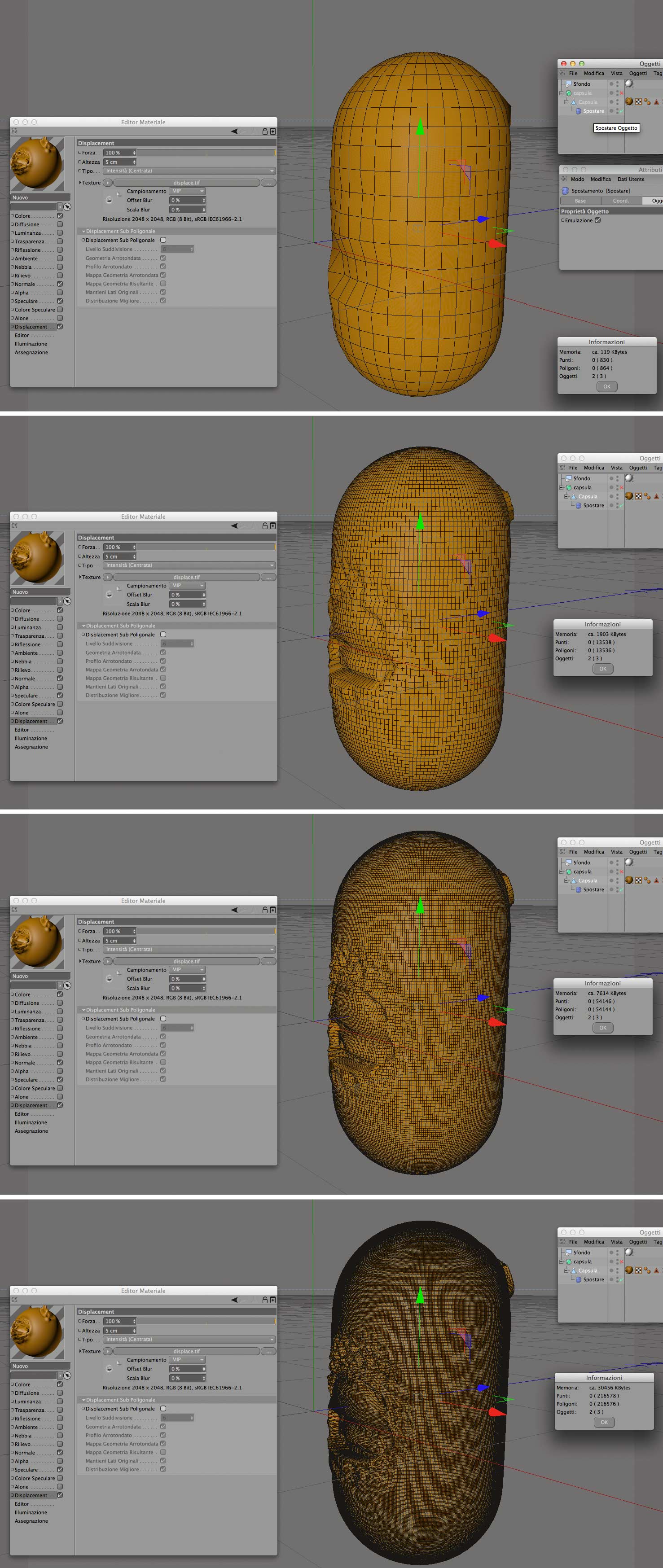

Purtroppo, mi sa che è poco risolvibile.. il problema sta nella resa subpoligonale del displace: estratto da questo sito http://www.cafedownloads.com/reviews/Mo ... splace.php
It should be noted that that only regular displacement can be previewed, not Sub Polygon Displacement where the object is sub-divided internally by CINEMA 4D prior to being rendered.
.. e dall'help online, si sottintende ciò da queste due righe..
Anche gli utenti di Displacement Sub Poligonale trarranno beneficio da questo modulo. Anche se è visualizzato solo il displacement "normale”, che dipende completamente dalla risoluzione dell’oggetto, questo essenzialmente riflette le dimensioni attuali del rendering finale (supponiamo che non abbiate usato oggetti con soli 8 vertici...).
Ho fatto una prova della resa, in allegato.
Quindi in questo caso il plugin potrebbe funzionare su una copia ad alta suddivisione poligonale dell'oggetto, con il displace caricato si nel canale texture, ma senza suddivisione poligonale attivata. Ma il tutto diventa ingestibile..e anche la resa comunque è relativa.. infatti la capsula presentava un profondo buco, che comunque è quasi scomparso..
Che peccato, quindi il displacement è davvero difficile da poter integrare in un progetto di modellazione, dove abbiamo sovrapposizioni di oggetti. Ipotizzo che la via migliore sia un retopology dell'oggetto scolpito, per ridurre al minimo il divario tra displace e superficie reale del modellato.. ma vi prego contradditemi pure :)

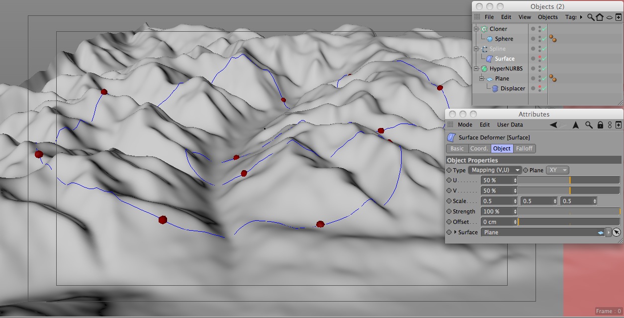

Ma sostanzialmente che cosa vorresti ottenere da ultimo ? Se ci spieghi meglio quello che deve succedere, forse si possono trovare altre strade.
Per quanto riguarda la proiezione continua della spline sulla superficie, potresti usare il deformatore Surface: se la spline e la superficie sono sufficientemente suddivise, dovresti ottenere qualcosa di buono.
Se però il fine ultimo è ottenere in editor lo stesso risultato di un displace sub-poligonale, mi sa che le opzioni sono abbastanza limitate..dovresti suddividere talmente tanto la superficie che a quel punto sarebbe meglio lavorare direttamente su una mesh ad alta risoluzione, magari proveniente da uno sculpting. Sarebbe sicuramente più leggera di un deformatore che lavora in "realtime" aggiornandosi ad ogni refresh dell'editor.
piano 100x100 suddivisioni, Spline interpolazione  Subdivided
