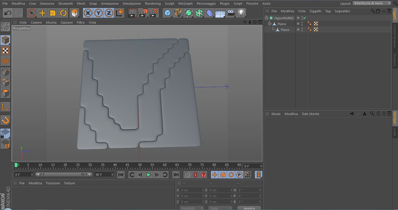

Re: Estrusione di un tracciato
Post by 62VAMPIRO »
A parte le giuste osservazioni di Pigna, non ho capito perchè non ti funziona..........Una volta fatto il taglio con il Knife hai ottenuto un nuovo edge, come da immagine, ok. A questo punto il Bevel ti dovrebbe creare un secondo edge: l'ho appena fatto e funziona. Hai controllato che il valore di Inner Offset non sia a 0? L'extrude con valore negativo non lo dai all'edge, ma dopo aver selezionato i poligoni che stanno in mezzo tra i due edges, ai poligoni non ai due edges o all'edge.............. :) :) :)

Ho fatto esattamente come hai fatto te, ma quando uso il bevel sul edge non mi sposta per bene tutta la linea, e quando estrudo i poligoni tra i due edge funziona solo in positivo, forse sbaglio a tagliare...
Però se ha funzionato a te evidentemente sbaglio qualcosa

quoto Pigna per la separazione dei "pezzi" anche se io farei le divisioni dal punto in cui ti trovi, facendo i tagli che ti servono, eliminando i lati non necessari e usando lo strumento <split> per ottenere tanti "scocche" da estrudere in un secondo tempo...
