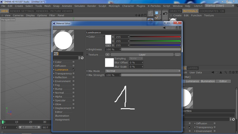

Ah capito (è lo splendido videotut di Pavel su S&T: una risorsa fondamemtale per completezza su S&T): non sono affatto ombre :) :) :) . Guarda attentamente dal min. 5:19. Da qui si vede come ha fatto. Ha utilizzato uno shader con uno shader Sketch stratificato (Layer) con una texture da lui creata (probabilmente con Photoshop).
Attiva un Material standard di Cinema
Attiva il Channel Luminance
Attiva da Texture (con il triangolino) Layer
Click su Layer

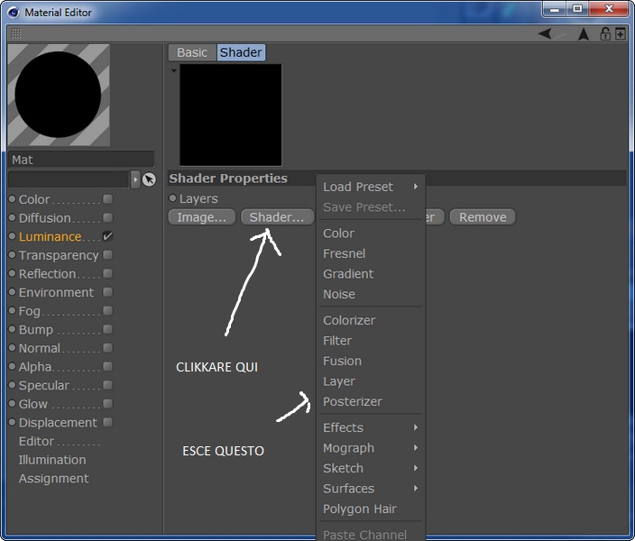

Nella successiva finestra clicca su Shader

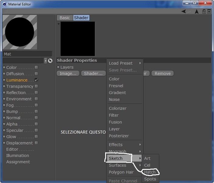

Nella colonna che esce vai quasi in fondo e seleziona Sketch
Accanto esce la lista degli shader Sketch: seleziona Hatch
Nella finestra dello shader (che è un quadrato bianco) cliccaci su
Nella successiva finestra la prima voce è Texture: lì Pavel ci ha caricato la texture a "sbaffi" creata in precedenza (come detto si può creare con Photoshop)
Attiva o duplicare lo shader Hatch e caricarci un'altra texture
Miscelare i due shaders con il Blending Mode "Multiply"
Ti posto un pò di screens..........
