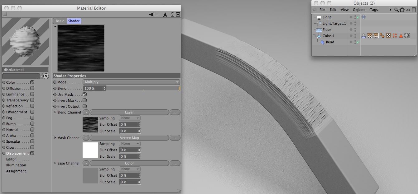

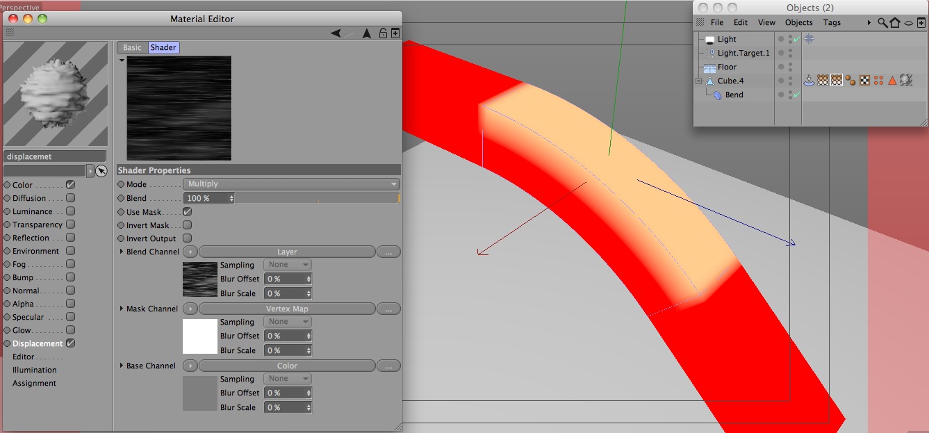

uhm.. bella roba :) la prima cosa che mi è venuta in mente è usare un tag Tension per estrarre la vertex map della zona soggetta a deformazione. Potresti poi usare la vertex map all'interno di un materiale per controllare il displacement e confinarlo solo alla regione di deformazione. Il risultato non è sicuramente perfetto ma magari è un punto di partenza :)
Questo è quello che è venuto fuori dalla prova:
https://dl.dropboxusercontent.com/u/806 ... _disp_.mov
ti allego il file.
tension_displacement.c4d.zip
(129.72 KiB) Downloaded 116 times
