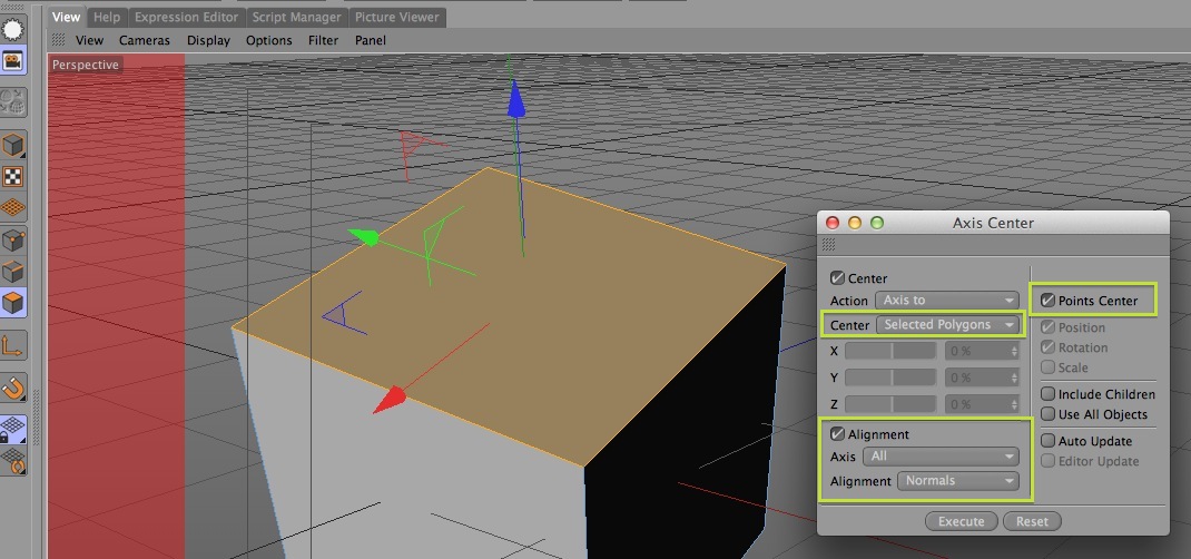

ciao, mi pare che se in modalità Assi clicchi su un poligono, l'asse si allinea al centro, orientato alla normale della faccia. A quel punto uscendo dalla modalità Assi ed azzerando le rotazioni dovresti ritrovarti con l'oggetto dritto.
Altrimenti puoi farlo con l'Axis Center (Menù Mesh->Axis Center): in modalità Facce selezioni un poligono, lanci l'axis center impostato come nell'immagine e clicchi Execute.

visualtricks wrote: Altrimenti puoi farlo con l'Axis Center (Menù Mesh->Axis Center): in modalità Facce selezioni un poligono, lanci l'axis center impostato come nell'immagine e clicchi Execute.
Grazie mille concittadino! ;)
