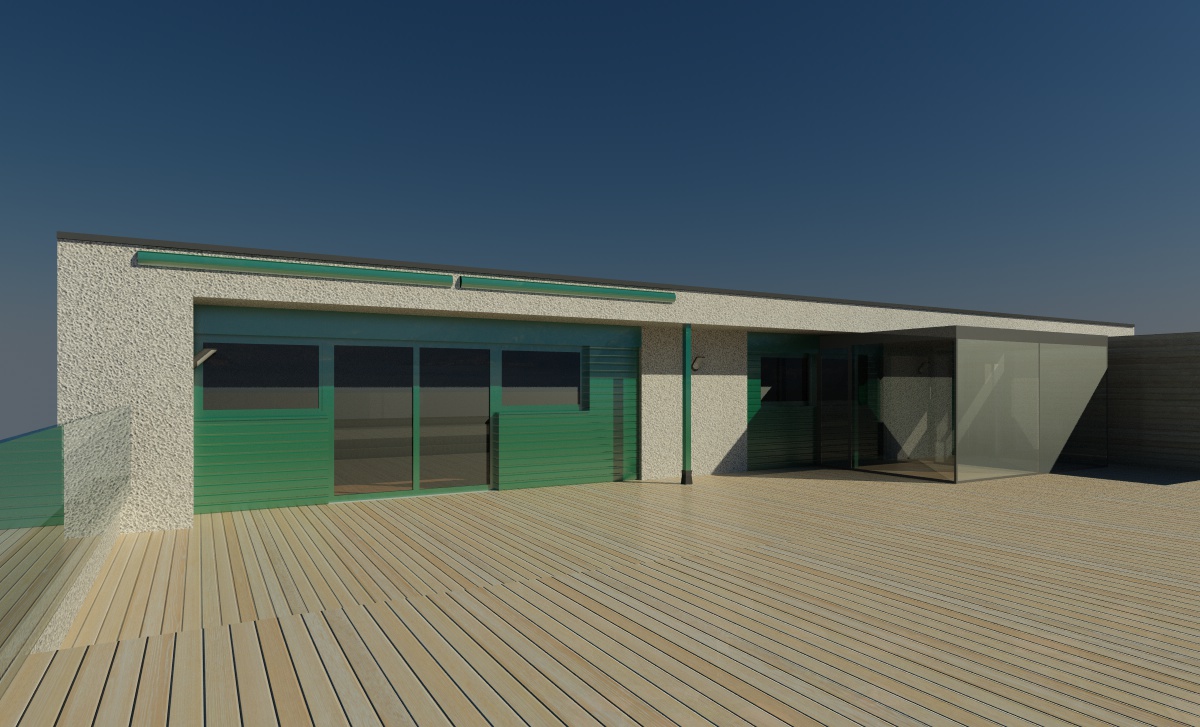

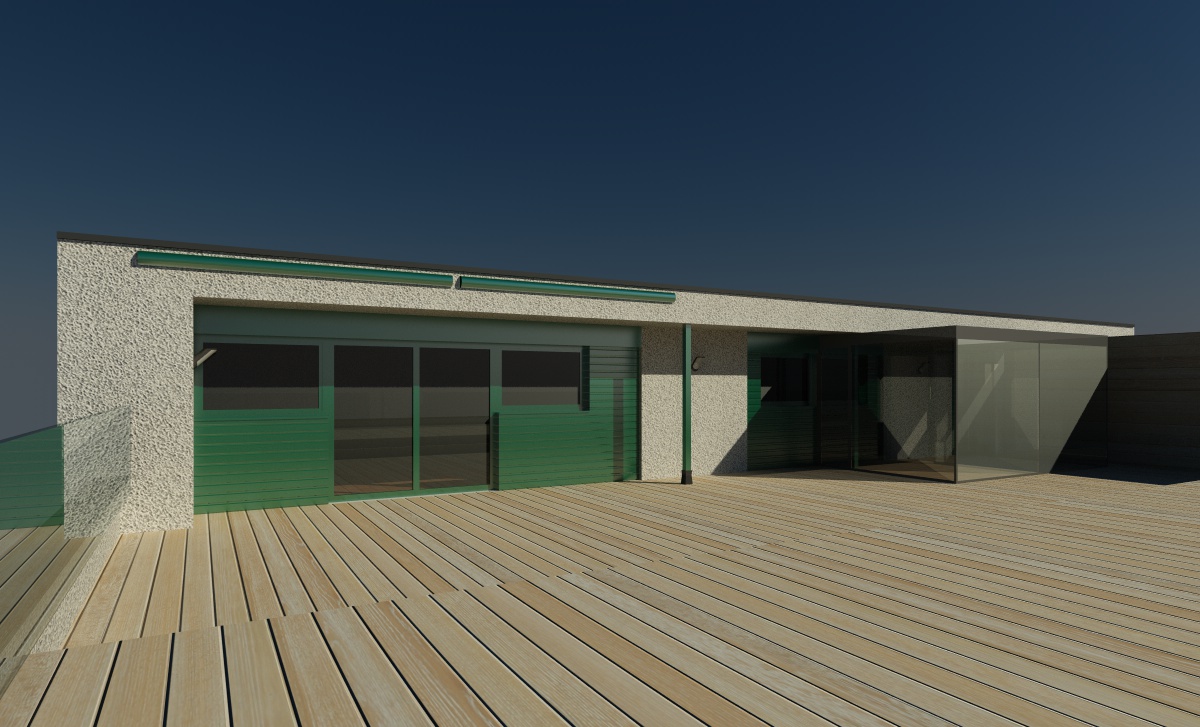

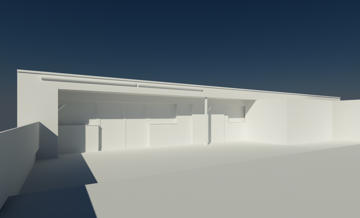

Ciao a tutti,
ho iniziato a studiare Cinema 4d con Vray e ho iniziato a mettere in pratica ciò che ho imparato in questo render.
Non essendo soddisfatto accetto e desidero consigli, critiche e quant'altro.
Modellazione SU con esportazione OBJ (controllato normali etc etc etc)
Settaggi Vray
Color Mapping Exponential
GI - IM -3/-2/50/50
LC - 500 e abilitato
Physical Sun e Sky
No Physical Camera
Il render è volutamente vuoto come richiesto dalla committenza.
In allegato trovate foto attuale per capire colori e materiali.
Spero di aver messo tutte le informazioni necessarie
Grazie mille a tutti

Ciao Andrea,
come prima prova non è male quello che è assolutamente da rivedere sono i materiali.
Per esempio, la lamiera verde nella foto ha decisamente più riflessione rispetto al rendering che hai fatto. Il materiale graniglia sembra non avere bump.
Io sposterei la luce del sole in modo da trovare maggiori zone chiaroscurali.
Un saluto.
Ettore.

Ettore grazie mille,
in effetti ho nella tag trasparency delle specular avevo lasciato il fresnel senza riflessione da un lato.
Ho aumentato le riflessioni e aumentato il glossiness da 0.7 a 0.85.
Ho inoltre aumentato la bump del materiale graniglia.
In effetti posizionando il sole dall'altra parte si vedono di più i dettagli.

La texture per la pavimentazione in legno è a mio avviso esagerata come dimensione, oltre ad avere quel taglio in mezzo al terrazzo...mi sa che è da rivedere. Consiglio: se hai delle foto dell' esterno, caricale nel canale enviroment sulla riflessione.

Diminuito la dimensione delle doghe (a cui ho dato un po' di reflection con glossiness 0.8)
Inserito nella enviroment reflection l'immagine dell'intorno (che è principalmente cielo essendo attico all'ultimo piano).
Il risultato non mi soddisfa ancora...
Forse è la posizione del sole...
Grazie ciciolo

La linea che si vede sono i gradini (vedi immagine allegata che da capire come è fatta la terrazza).
Ho messo la physical camera con i seguenti settaggi:
white balance: neutral - Vignetting: 0 - ISO: 80 - F-Stop: 10 - Shutter Speed: 300
In allegato settaggi materiali.
Grazie
