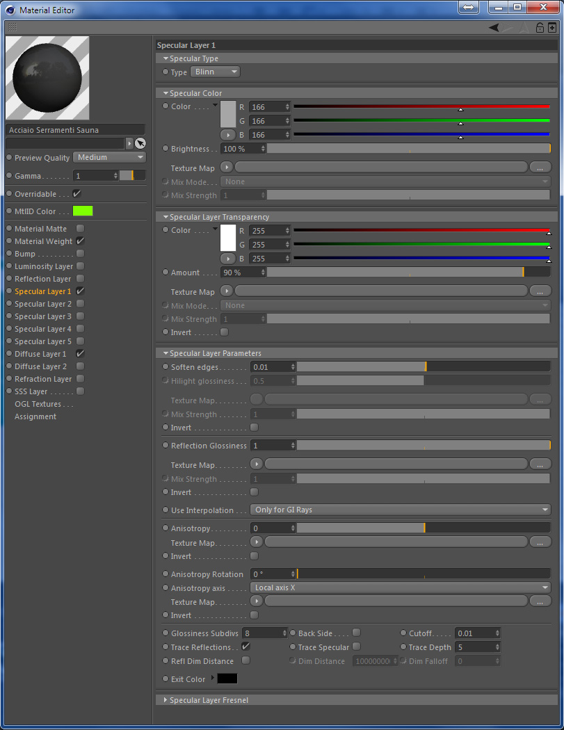

Ho messo la physical camera con i seguenti settaggi:
white balance: neutral - Vignetting: 0 - ISO: 80 - F-Stop: 10 - Shutter Speed: 300
In allegato settaggi materiali.
Grazie
Re: wip terrace
per i materiali....noto che in alcuni non hai attivato lo specula layer...e che in quelli in cui è attivato, non è attivo il "trace specular".
nel materiale legno vedo che hai messo una mappa di riflessione...ma mi sembra piuttosto chiara...puoi farla vedere in dettaglio?
