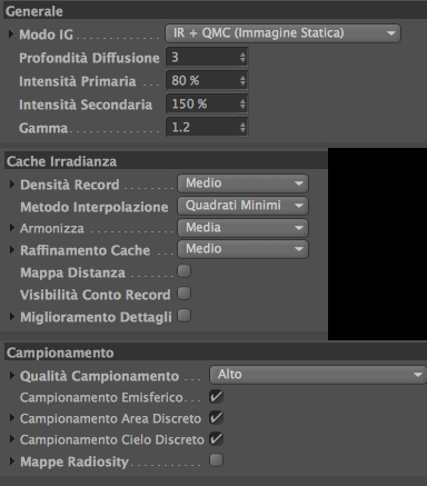

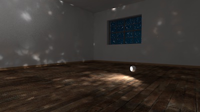

Ho allegato i nuovi parametri della GI e il nuovo render.. come vedi è più una discoteca! pfiu Ho inserito un cielo normale, con una texture di un immagine di un cielo stellato.. nulla di più!

i parametri GI medi in genere non creano questo tipo di problema.
così a occhio potrebbe essere colpa del cielo, prova a togliere quella texture e metterci un colore qualsiasi su scala di grigi, oppure disattiva il cielo completamente.
però ti sconsiglio di variare in quel modo i valori di intensità primaria e secondaria della GI perché non ottieni un risultato fisicamente corretto. dovresti lasciare sempre tutto al 100%, gamma a 1 e lavorare con l'intensità delle luci della scena o l'esposizione della camera. al massimo varia i parametri sulla mappatura colore.

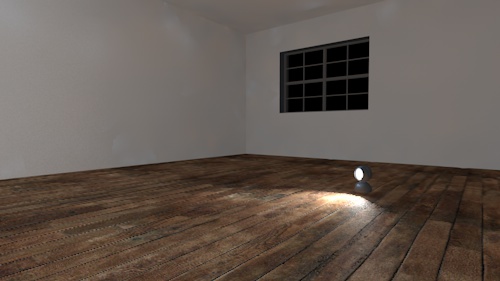

Ok ragazzi abbiate fede ci sto lavorando ;) grazie ai vostri consigli è migliorato molto, spero nel weekend di postare un render definitivo!
