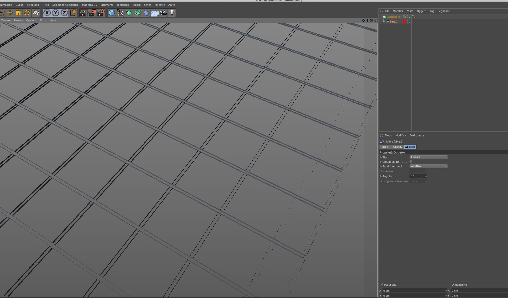

Buonasera a tutti, mi trovo a dover realizzare una griglia per la "gabbia" di un soffitto in cartongessso. Ho estruso il .dwg ma come sempre non mi fa i tappi... ho sempre ovviato disegnandoli con il "crea poligono"... ma adesso la cosa si fa complicata perchè sci metterei un anno... aiutino?

per forza che non ti vengono, estrusione nurbs crea i tappi solo su spline chiuse.
puoi comunque estruderlo senza tappi e poi farteli tu con crea poligono o chiudiforo poligono.

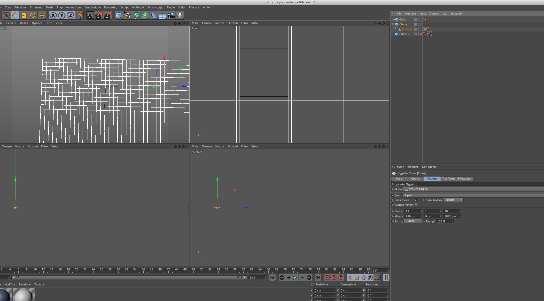

allora, mi serve un piccolo aiuto 8-)

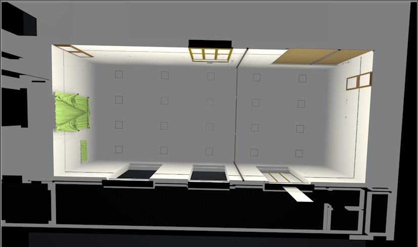

Ho il tetto dello screen, so la distanza delle lampade e so che esse hanno una dimensione di 60x60 come i pannelli in cartongesso. Le aste della struttura hanno una la larghezza di 4 cm... ora... ho provato con mograph ma non mi torna qualcosa...
ho creato la "L" con i 2 cubi da 64x64 (tenendo conto dello spessore di 4 cm, quindi il buco al centro dovrebbe venire 60x60), impostato mograph con la dimensione e le ripetizioni, ma sicuramente sbaglio qualcosa...

non capisco perché devi creare una L...
crei un cubo, largo 4cm e lungo come tutta la stanza. lo posizioni in verticale.
fai la stessa cosa con un altro cubo, e lo posizioni in orizzontale.
cloni questi due cubi come se dovessi fare un offset con autocad, a interasse 64 tra di loro.
i pannelli in cartongesso o le lampade te li crei dopo in altro modo.

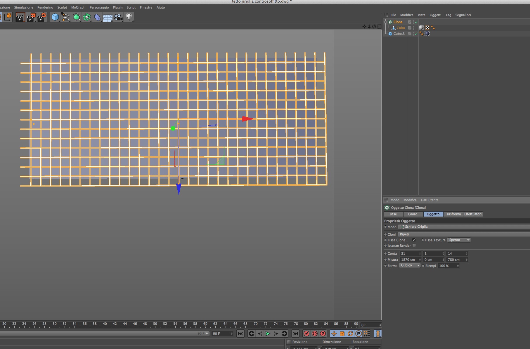

Non penso di aver capito bene quello che mi hai spiegato.
Ci sono arrivato a tentativi ma non penso sia il metodo più preciso... ho aumentato le ripetizioni finchè non mi tornava 60x60 misurando con un cubo 60x60... metodo alla "brocciona".... se hai voglia di ripetermi il metodo corretto tene sarei molto grato :)

il metodo è giusto, però devi modificare una proprietà dell'oggetto clona.
invece di dirgli di fare un tot di copie dentro uno spazio definito (la stanza), digli semplicemente di clonare l'oggetto con un passo di 64cm. lo fai separatamente per i cubi orizzontale e verticale.

Sarà stato il raffreddore ma non mi connetteva il cervello... Dopo una sana dose di aspirine adesso tutto si fa più chiaro... Clonare lungo l asse perpendicolare con 64cm di passo prima le verticali e poi le orizzontali... Grazie mille per la pazienza :D
