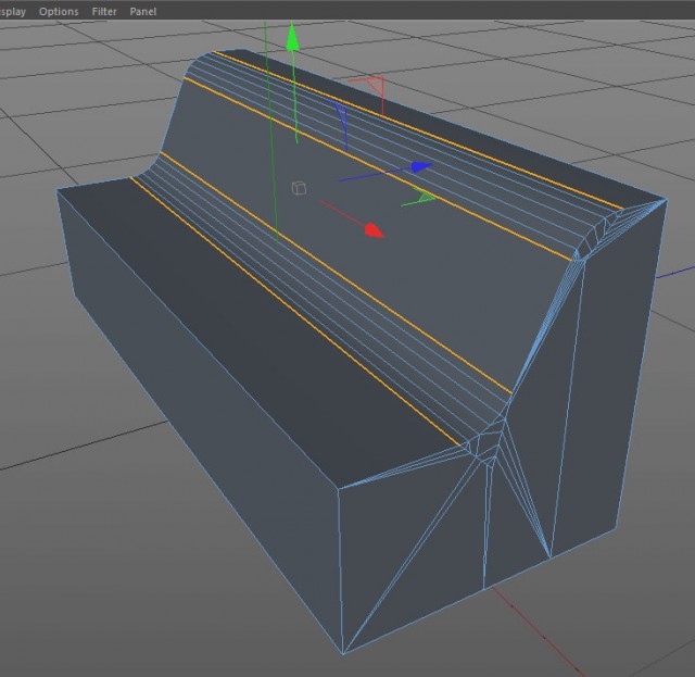

Avrei una questione seeeeeeeemplice semplice con smussa... questo maledetta funzione..
innanzitutto una domanda... sto modellano mobili e oggetti d' arredamento, armadi, letti, tavoli... convenite anche voi che è inutile usarehypernurbs o oggetti con tanti poligoni? Io sto modellano con plane knife e smussature varie......
beh veniamo al problema!!
guardate la jpeg allegata
l'oggetto è semplicemente un rettangolo, come se fosse una primitiva di un divano diciamo, l'oggetto in grigio ovviamente, e quello che si vede è un "bracciolo" del divano, potete vedere anche voi, che pur avendo smussatura convessa, un "angolo" lo smussa linearmente....come mai?? l'oggetto è pienamente simmetrico, i punti del lato del bracciolo sono allineati con quelli a terra (ovviamente c' è una linea loop che fa il giro)... non so se mi sono spiegato :)
sapreste mica aiutarmi :D?

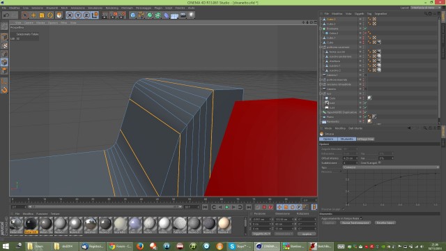

posto una seconda immagine con il tool smussa attivo

shonik3 wrote:..ovviamente c' è una linea loop che fa il giro...
ciao..credo che il problema dipenda dalla selezione del loop! :o
o ho provato così e ho riprodotto il problema: seleleziono il loop (come s'intravede nella prima immagine posata) e si crea esattamente la tua situazione; seleziono invece solo i due lati da smussare (come ha fatto Hurry) e viene bene! :?:

ahhhhhh eccooooo!! allora dite è per questo?? beh è possibile!! in realtà io facevo la selezione LOOP perchè pensavo fosse necessario per una modellazione più "pulita" !!
provo anche io in quel modo!! (volevo evitare quell'ammasso casuale di poligoni che si forma ai lati!!) :D
grazie cmq a tutti!!

confermo che così funziona!
