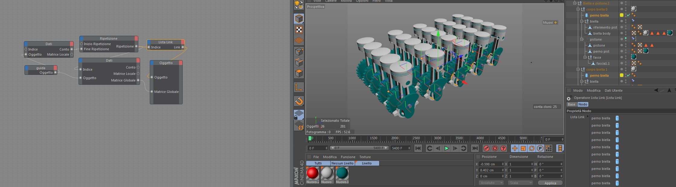

3°passiamo ad xpresso: mi sono creato un espressione che distanzia i cloni ( volano) tramite un vettore prestabilito nel momento in cui vengono creati, genera e posiziona gli altri cloni e in più, riflette a video il numero di cloni complessivi ( quest'ultimo grazie a un'intuizione di Marcok).
Cattura 2.JPG (42.81 KiB) Viewed 684 times
A questo punto basta aumentare il "conta" del cloner volano per ritrovarsi a posto anche gli altri cloni. Di seguito un esempio che regola il passo dei cloni in modo automatico.

4°Tramite gli effettuatori eredità e piano, fisso i cloni perno di manovella, ai rispettivi volani.
5° Una volta deciso il numero di cloni da utilizzare, faccio una copia del cloner "biella e pistone", disattivo le istanze di render e premendo C, ottengo dall'oggetto cloner "biella e pistone" tutti oggetti separati.
6° con una seconda espressione collego tramite un nodo ripetitore ed un nodo lista link, ogni "perno biella" ai rispettivi "perni di manovella".
7° aggiungo al cloner "volano" un effettuarore ( nel mio caso "suono" ), regolo i parametri di rotazione...
...e se tutto va bene... funziona :!: :lol: :lol: :lol:
