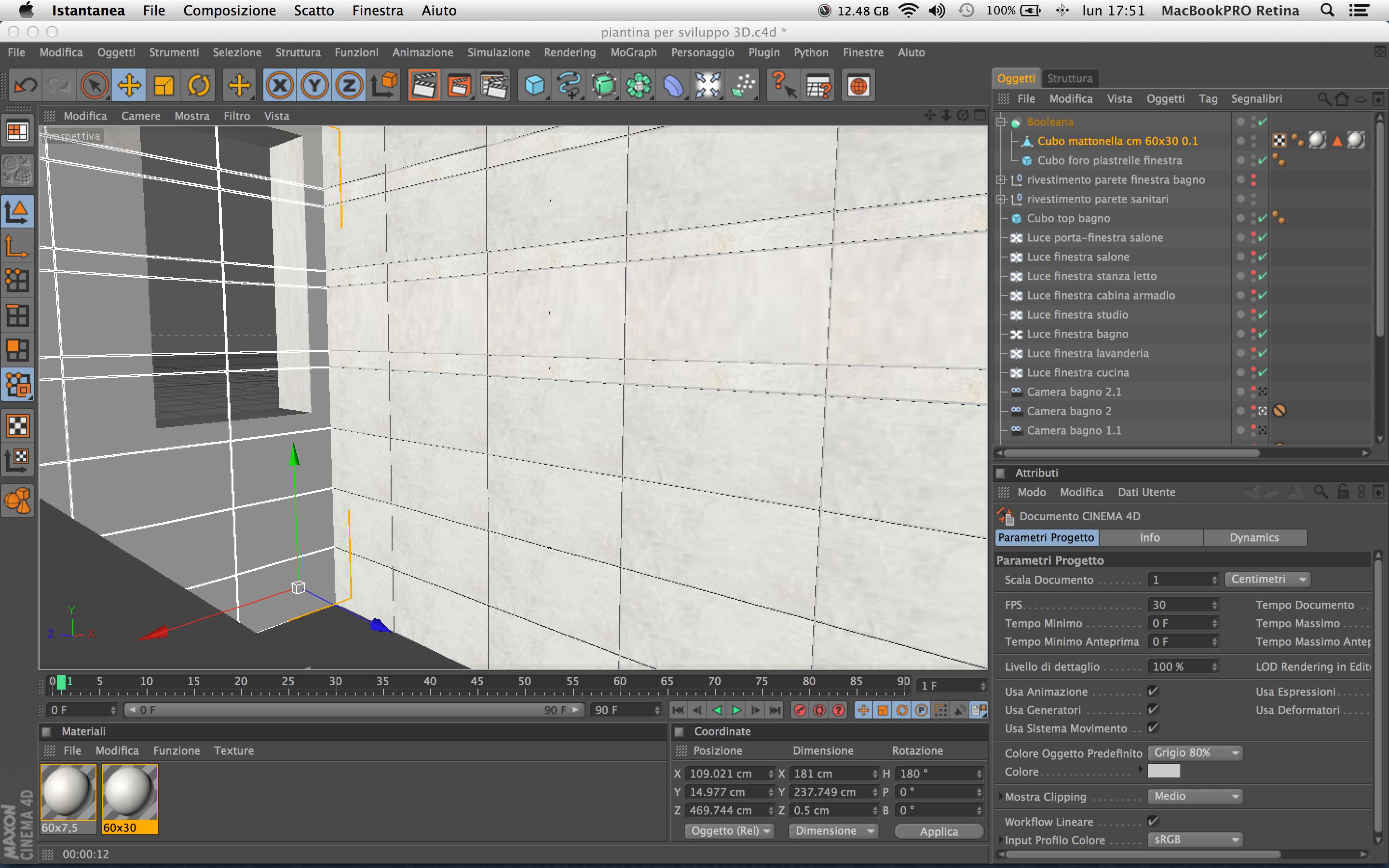

2) Non mi funziona l'operazione Booleana. Ho piastrellato due pareti del bagno alternando strisce di piastrelloni cm 60x30 a strisce di piastrelloni cm 60x7,5 come in figura. Le strisce le ho create con diversi oggetti Clona di Mograph poi ho raggruppato tutto in un oggetto nullo.
Ebbene al momento di bucare la parete di piastrelle con un cubo con una Booleana per far vedere la finestra non succede nulla.
Per riuscire ho dovuto rendere tutto "modificabile" col tasto "c" e connettere tutte le piastrelle come unico oggetto. A questo punto la Booleana ha funzionato.
E' possibile che debba essere costretto a questo passaggio? E se in un secondo tempo volessi variare le misure di queste mattonelle intervenendo sul singolo "Cubo" che ho clonato per striscia?
Ricordo che le finestre della vila sono già aperte con operazione Booleana. Le piastrelle sono sovrapposte.
La parete piastrellata bucata dopo aver connesso tutte le piastrelle (della parete con la finestra ovviamente).

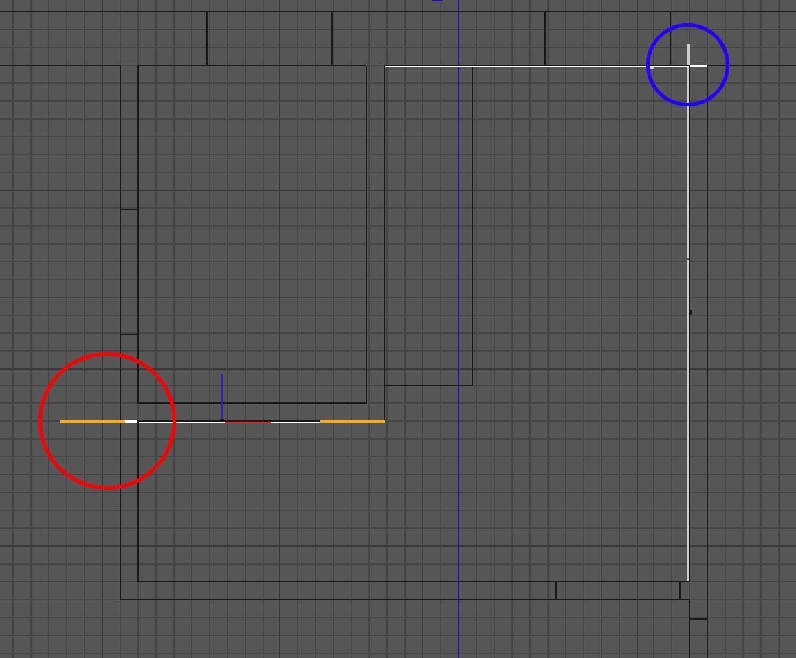

3) Come da immagine a seguire, seppur in planimetria, ho creato un altro rivestimento in piastrelle per una parete del box doccia sempre con la tecnica della clonazione Mograph. Come noterete dalla zona evidenziata dal cerchio rosso la parete è più corta rispetto alle tre piastrelle clonate.
Posso in qualche maniera mascherare la parte in più che mi attraversa la parete? Se fosse finita all'interno dei muri, come già successo nella zona cerchiata in blu, avrei fatto finta di nulla ma converrete anche voi che piastrelle che sfondano la parete del bagno per invadere la cucina non sia proprio il massimo :lol:
Box doccia con piastrelle che si estendono oltre la parete :(

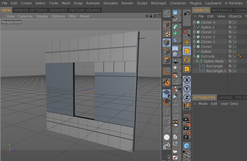

Punto n. 2)
Siccome Maxon e C4DZone hanno fornito, nelle ultime versioni, strumenti adeguati che rendono di fatto inutile usare le booleane, perchè non sfruttarli? E i tools in questione sono SplineMask e suo fratello maggiore MultipleSplineMask (plug in gratuito che trovi nella sezione Shop). Usando questi tool si ha un maggior controllo sul "buco"-finestra: se la si vuole allargare o rimpicciolire basta usare il tool Scale da usare sulla Spline-finestra.
Fatto questo con MoGraph si possono stendere le piastrelle senza rendere il Cloner poligonale, tenendo il controllo sulle dimensioni delle piastrelle.
Nell'esempio che ti posto (fatto velocemente, e quindi da "aggiustare", al solo scopo di mostrare come si può fare), con una serie di Cloner e relative spline-guida si può ricoprire il muro. Una volta fatta la prima fila, basta duplicare il Cloner ed agire nei parametri di Position nel tab Transform. E con un Cloner non reso poligonale è facile poi agire per posizionare, scalare ecc...ecc...il cubo-piastrella.
Punto n. 3)
Non sono sicuro di aver capito bene. Però, da come l'ho intesa, è la stessa cosa. Se le piastrelle sfondano il muro, sempre agendo sul Cloner (magari aggiungendo un Effector per avere maggioor margine di manovra) si possono scalare e posizionare affinchè termino sul bordo del muro...............
Fermo restando che può essere benissimo che si siano altte tecniche, ma questa è la prima che mi è venuta a mente.........
