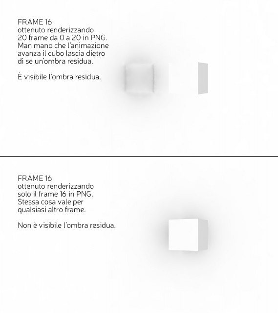

Sto realizzando l'animazione di un cubo che rotola su un piano come studio per un lavoro ma il cubo lascia dietro di se un'ombra residua sfocata.
Renderizzo l'animazione (raccogliendo in una cartella le immagini PNG di ogni frame). Renderizzando più frame insieme, ad es. da 0 a 25 frame, il cubo lascia dietro di se un'ombra residua sfuocata, come se fossero le impronte di una passeggiata sulla sabbia.
Diversamente se renderizzo solo alcuni frame l'ombra è corretta.
Allego immagine per chiarire l'effetto.

questo problema che ti rimane l'ombra fissata e' perche' stai utilizzando forse un metodo in cui la GI viene scritta da qualche parte e riutilizzata, invece di essere calcolata frame by frame.
per fare animazione ti consiglio se usi la 15:
metodo primario QMC
metodo secondario Light Mapping,
prova vedrai non ti da problemi...

Ciao Masterzone,
hai ragione l'Illuminazione Globale salva una cartella sul desk «Illum» che nelle versioni precedenti di C4D non avevo mai notato, ma in effetti con il Mac che avevo in precedenza non potevo permettermi di usare l'IG.
Tuttavia non riesco a disabilitare questa opzione. Hai suggerimenti?
Diversamente, i parametri che mi hai suggerito (metodo primario QMC e metodo secondario Light mapping) non mi danno questo errore – il che è già un grosso passo avanti – ma il rendering ha una grana/disturbo delle ombre molto evidente. Pensi si possa ridurre questo effetto.
