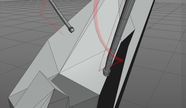

Buongiorno a tutti,
vorrei sottoporvi un problema, molto gravoso, riguardo il mondo Dynamic Spline.
Per un progetto personale (e per studiare) volevo creare un oggetto tenuto sospeso
da "cavi".
Create le spline, fissati i punti, nessun problema, nemmeno con le molle (o springs),
quando però voglio utilizzare "avvolgi spline"... cominciano i problemi:
1. In movimento, è come se la spline non riuscisse a "tenere" l'oggetto che ho usato
per avvolgerla. Durante l'animazione dinamica, la spline si muove naturalmente e
l'oggetto fa fatica a seguirlo, è in ritardo. Ho aggiunto Passi nel menù avanzato
e anche nel menù Dynamics/Esperto, ma niente... piccoli cambiamenti.
Allego foto.
Può essere che questo problema non viene renderizzato?
2. Volevo rendere fisse, o almeno più rigide, le parti iniziali e finali dell'oggetto
avvolto alla spline, come se fosse parte di un connettore ed entrasse nell'oggetto sostenuto.
Come se fosse un jack.
Vi sarei grato se mi aiutaste, ho cercato anche su YouTube, ma non ho trovato nulla che potesse risolvere
questo problema (di fino). Insomma, le cose vanno fatte bene, no?
Grazie
Questo è il fotogramma dove si vede bene il ritardo.

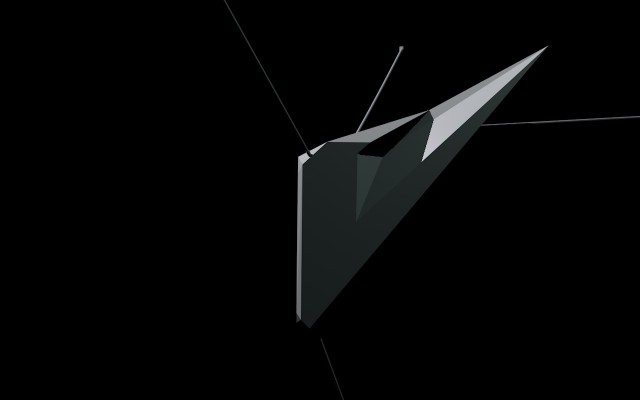

Questa è la scena.

1. il fatto che l'oggetto non riesca a seguire perfettamente la spline è normale in visualizzazione. se aumenti i passi per fotogramma la cosa migliora, ma solamente quando fai il bake delle dinamiche hai un risultato corretto.
2. per rendere più rigide le parti iniziali della spline devi controllare la disposizione dei punti della spline, distanziare ad esempio i primi due punti per avere un segmento iniziale più lungo. inoltre dovresti giocare un po' con la pesatura.
in poche parole: è un casino e non viene benissimo. dipende dall'importanza che hanno queste corde dinamiche nella tua scena.

Il problema è che col Bake… non cambia molto, l'oggetto è sempre in ritardo (un po' meno) rispetto alla spline alla quale è avvolto.
Renderizzato in visualizzatore immagini… viene bene… (?) ma in viewport e in anteprima rendering… no. Forse non mi devo preoccupare, certo, però, dà fastidio.
