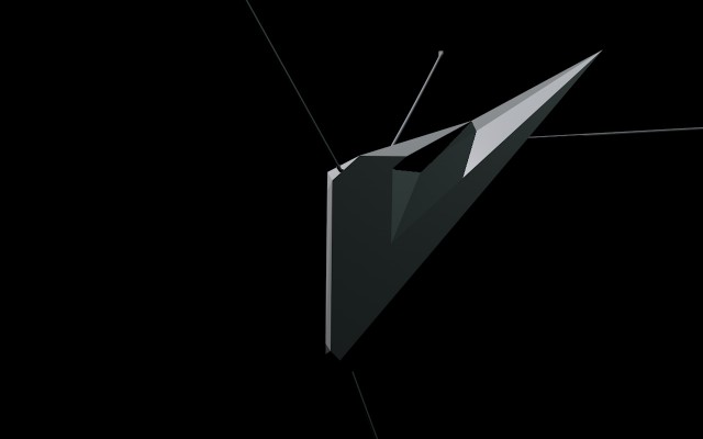

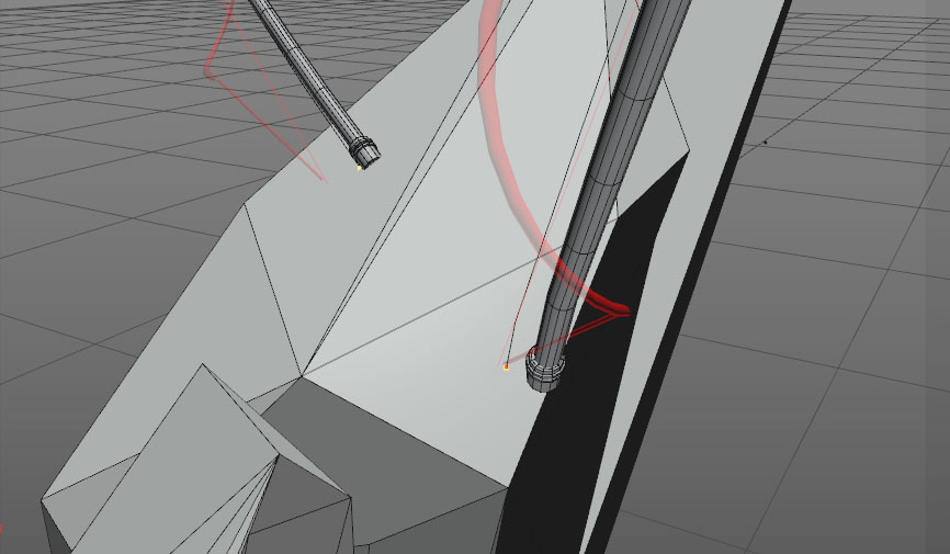

Questo è il fotogramma dove si vede bene il ritardo.

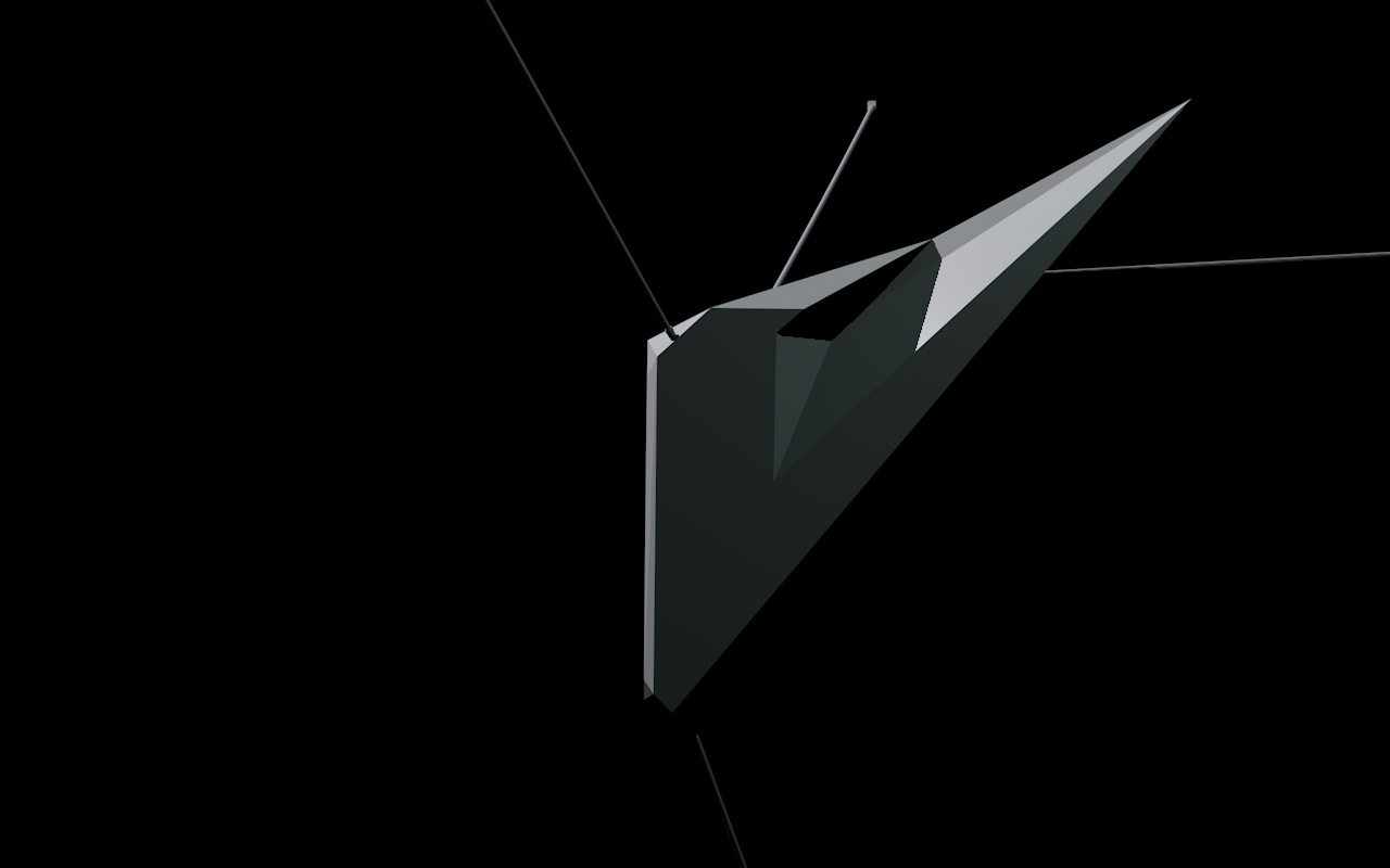

Questa è la scena.
Questa è la scena.

1. il fatto che l'oggetto non riesca a seguire perfettamente la spline è normale in visualizzazione. se aumenti i passi per fotogramma la cosa migliora, ma solamente quando fai il bake delle dinamiche hai un risultato corretto.

Il problema è che col Bake… non cambia molto, l'oggetto è sempre in ritardo (un po' meno) rispetto alla spline alla quale è avvolto.
Renderizzato in visualizzatore immagini… viene bene… (?) ma in viewport e in anteprima rendering… no. Forse non mi devo preoccupare, certo, però, dà fastidio.
