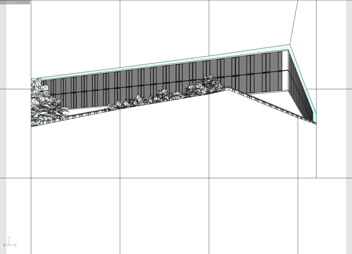

l´unica cosa possibile é quella che ti ho spiegato io, se hai una cosa del genere e vuoi renderizzare solo il volume in alto ti devi creare una maschera cosí.
Nel tempo che tu hai letto e scritto io ho fatto la maschera, fatto stamp e croppato in photoshop. Direi che solo con C4D ci vogliono dai 40 ai 50 secondi (e il buchetto non é neanche quadrato)..........
Cose piú veloci non mi vengono in mente, mi dispiace.

no, il to metodo é proprio sbagliato, se l´elemento che vai a renderizzare é riflettente e tu gli spegni tutto quello che c´é intorno? se l´elemento che vai a renderizzare é bianco e sta su un bel prato verde sicuramente ci sará un po di color bleeding, se c´é qualcosa che gli fa ombra e cosí via. Se uno renderizza per 10 ore una scena immagino non sia il massimo appiccicarci sopra una cosa senza GI, senza riflessi, etc. etc. Il concetto di GI é che ogni elemento nella scena influenza l´illuminazione, se togli elementi cambia anche l´illuminazione, questo lo hanno capito pure i bambini.
Il tuo sembra un caso applicabile ad un solo caso su miliardi, ed infatti anche in questo caso non va bene. Nell´esempio che ho postato cosa dovrei renderizzare solo il volume di sopra, ma ci sono anche gli alberi che stanno dentro un cloner, allora dovrei editare il cloner e cancellare glitri 500 uno ad uno. Ma la parte sotto del volume é riflettente e riflette l´altro volume e la strada, praticamente lavoro un´ora per editare tutta la scena e spedre una porzione molto pií grande.
Il metodo non é poi cosí complicato, prendi un piano, lo metti di fronte alla camera e ci fai un buco, 30 secondi a fronte di 10 ore di rendering, ho spiegato in maniera dettagliata tutti i passaggi, forse questo l´ha fatto sembrare complicato a chi non conosce bene C4D.
