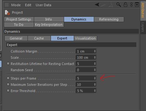

Un'altra curiosità: In xpresso non esiste un valore di impostazione tipo "passi fotogramma" come per le dinamiche??
Grazie (anche per il post precedente)

abe3d wrote:Un'altra curiosità: In xpresso non esiste un valore di impostazione tipo "passi fotogramma" come per le dinamiche??
what is "passi fotogramma" ???
fammi vedere il menu da dove hai preso questa voce .... piuttosto che usare cinema in italiano con le traduzioni che hanno fatto mi sego una palla :o

concordo... io lo uso alternativamente ITA-ING, di preciso il programma cerco di usarlo per lo più in inglese, però, quando non ci capisco ( in italiano, figuriamoci in inglese ), lo riapro in ITA...
intendevo questo!!
step for frame.JPG (30.25 KiB) Viewed 1552 times

Non vorrei dire una fesseria ma mi sembra che TP non abbia un parametro analogo a quello che hai chiesto

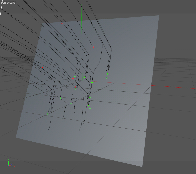

Nel frattempo ho fatto un po di esperimenti per il discorso goccia deviata lungo la superficie e ho trovato una soluzione molto semplice ed efficace senza stare a impazzire con pbubble seni coseni normali etc etc.
Ricorda che pensare in maniera semplice = risolvere il problema in maniera semplice e soprattutto prima :!:
Ho messo il bounce del pdeflector a 80% per conservare l'energia delle particelle che altrimenti si spappolano e poi ho forzato al massimo il surface per farle correre lungo il deflettore.
Quando la particella rimbalza la sposti in un nuovo gruppo a cui associ un po di vento con più o meno turbolenza a seconda del tipo di effetto che vuoi realizzare.
Se ti vuoi divertire e ottenere un effetto ancora più realistico crea più gruppi ognuno con una turbolenza, forza e direzione del vento diversa, a seconda di un fattore casuale sposta la particella che collide in uno di questi.
L'effetto sarà ancora più realistico
Keep it simple!! FOREVER :mrgreen:
;) grazie come sempre per la sfida della settimana sui TP e xpresso, è sempre un gran piacere
pioggia3.zip
(168.86 KiB) Downloaded 117 times

OK!! Questo è più o meno il sistema che sto utilizzando... non ne ero sicuro perché i frammenti si deviavano troppo in orizzontale, probabilmente è solo questione di regolazioni...
