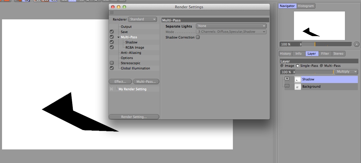

dagli screenshot mi pare che tu abbia attivato il Separate Pass negli attributi della luce ma probabilmente quello che cerchi è il pass generale delle ombre. Prova a togliere quell'opzione dalla luce, dalle opzioni del multipass metti Separate Lights su None ed aggiungi invece il pass Shadows.

va bene, ma il render come viene ? Nel senso, la luce proietta ombre a terra o no ? :) Se la luce proietta ombre a terra dovrebbero venirti fuori nel pass Shadow senza problemi. Ti allego un file per capirsi.

Post by Theiamania »
Come vedi, l'ombra non viene proiettata sul suolo. Devo però premettere che conil lancio della Preview mi da anche un errore sulle texute (vedi screenshot) che comunque non sembra causare danni agli altri render pass (reflection, Diffuse, specular, e il Background) ...

forse mi sono spiegato male, intendevo se nel render vero e proprio (quello che otterresti senza multipass) queste ombre a terra ci sono o meno. Se guardi il tuo passo delle ombre non è che è vuoto, delle ombre ci sono ed immagino siano congrue con la luce che hai messo.. ti chiedo quindi, la luce è posizionata in modo da fare ombra sul pavimento ? Ci devi dare un po' più di informazioni altrimenti non ne usciamo..
Cmq se apri la scena che ti ho postato vedrai che è abbastanza semplice come impostazioni..solo una luce e il passo delle ombre, non serve molto altro.
