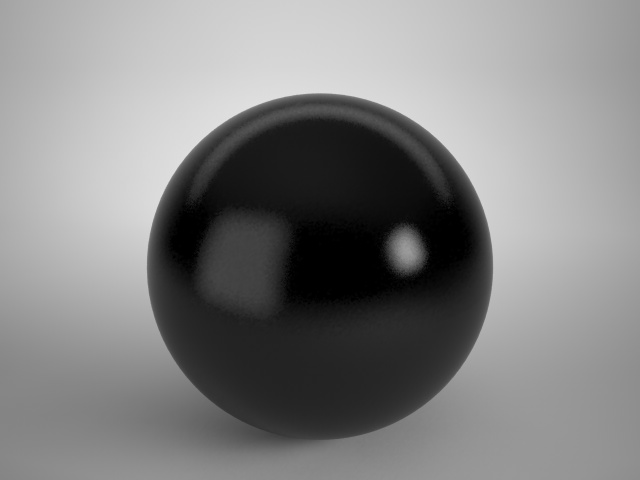

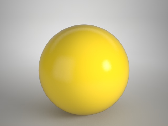

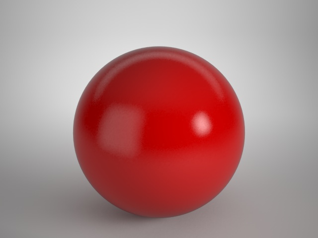

allora, visto che non vuoi che si veda la texture del legno, ne come colore ne come riflessione (prendendo le immagini come riferimento), nel canale diffuse layer scegli il tuo colore.
poi attiva il canale specular layer 1.
questo gestisce le riflessioni.
innanzitutto, non avevndo la superficie del materiale che riflette completamente, abbassa il valore del brightness dello specular color, circa a 70% dovrebbe funzionare.
poi, non essendo materiale completamente opaco, negli specular parameters, aggiusta il valore dellì hilight glossines: circa uno 0.7 potrebbe fare al caso tuo.
ora rendi il materiale opaco: nel reflection glossines abbassa il valore, 1 riflette completamente e 0 non riflette affatto.
tieni presente che se imposti uno 0.6 già non riflettera più, e in genere come limite massimo si tende a non superare lo 0.5, anche perché il reflection glossiness fa aumentare molto i tempi di rendering.
per il tuo caso uno 0.8 dovrebbe andare bene.
scorri ancora verso il basso e aumenta le glossiness subdivision: queste, se aumentato il valore, rendono meno granulose le riflessioni. (io qua le ho messe a 24, fai alcune prove con valori intemedi per vedere la differenza).
infine:attiva il fresnell spuntando "use fresnell". anche qua puoi cambiare valore dell'IOR, o cerchi gli IOR in rete e lo immetti, o fai alcuni tentativi.
una prova fatta veloce. se cerchi un altro risultato cerchiaom di lavorarci ;)

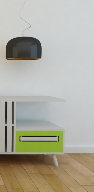

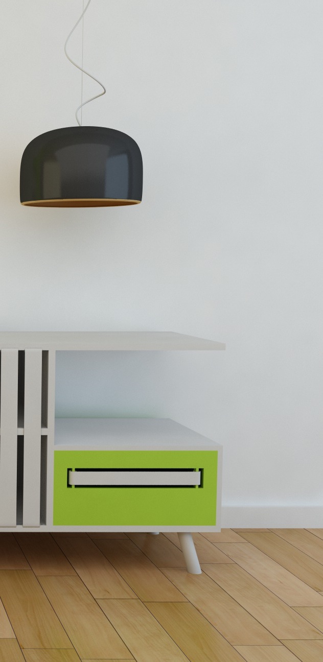

Ecco qua. Non so, ma c'e' qualcosa che non mi convince. Il nero della lampada per esempio mi piace. E' vero che nn è legno, pero' ha un effetto realistico, e anche il pavimento mi può andare bene.
In ogni caso per l'illuminazione della scena ho usato 3 luci area, una frontale colore bianco intensità 5 e due laterali all'oggetto, destra azzurra intensità 15, sinistra gialla intensità 13. E tutte e 3 no decay.

beh, la luce fa tantissimo...e tieni presente che una luce frontale appiattisce la scena, toglie le ombre

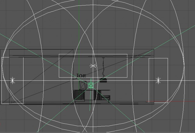

Ecco. Ora c'e' da dire che la luce è si frontale, ma in alto e inclinata verso l'oggetto. Posto immagine cosi' si capisce. :)

Non devi attivare no decay altrimenti la luce non decade. Devi lasciare quella opzione spenta.
Come suggerito cerca di calibrare meglio la potenza delle luci :)

Ahhhhh ecco. :P
Allora attivo quello e poi mi gestisco le luci.
