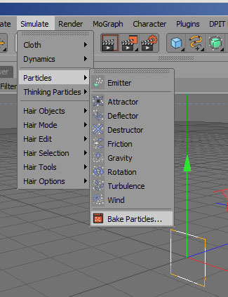

dal menù Simulation dove ci sono le particelle, trovi Bake Particles; selezioni l'emettitore e lanci quel comando

Ciao ho guardato ma non ho "Bake Particles" io ho la versione 13 può essere quello?

mmm no, dovrebbe esserci anche nella 13, a meno che non sia una limitazione legata alla versione che hai (studio, prime, ecc).
Cmq, non vorrei darti false speranze eh, se il problema è il grosso numero di particelle probabilmente il bake non farà miracoli...

Post by simon77fi »
si scusa lo ho trovato non lo cercavo dal menu a tendina...cmq lo ho visto. In pratica, se ho ben capito, lo devo applicare ad ogni emettitore e questo fa una sorta di registrazione che non deve poi rifarsi frame dopo frame? cioè: io ho due emettitori uno che va da 0 a 150 ed emette 1000 particelle e uno che va da 150 a 250 che ne emette 5000. Usando il bake per ogni emettitore e impostando l'intervallo di frame lui mi fa una registrazione?
