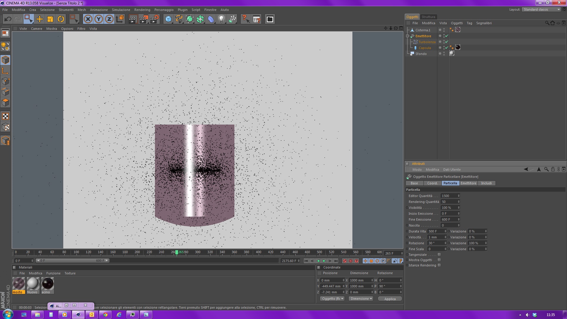

Per alleggerire al massimo la scena, ti consiglio di tenere le sfere ad un basso numero di poligoni ( anche 4) e spuntare l'opzione "renderizza perfetto" (?), ed in più spuntare l'opzione instance negli attributi del cloner...

devi fare una sorta di snowsfere??
Quindi:
1) Scordati le particelle standard di cinema, non possono essere controllate e l'unico deflettore è un standard piano...
2) Per controllare la nascita, l'età, la velocità, la deflessione etc etc, ti ci vuole ( come minimo ) thinking particles...
3) potresti ottenere qualcosa di simile anche con mograph ed un emettitore standard, ma non so se sia più semplice che farlo con TP...
Se ho un po di tempo ti faccio un esempio di come lo farei io con TP...

Purtroppo questa è una grande pecca di Cinema4d che a parte TP ( anch'esso mediocre senza integrazione di codice e che ti assicuro serve solo a farti venire grandi mal di testa e rotture di ...), non possiede nessuna capacità di gestione dei fluidi, ma nemmeno dinamiche decenti applicabili alle particelle. In conclusione, se devi lavorare con le particelle e vuoi usare Cinema, mettiti l'anima in pace e ... benvenuto nel girone dei "thincati"
...tornando al tuo progetto, partendo da un emettitore standard e utilizzando mograph, si può fare qualcosina...
Nell'esempio allegato, ho portato la gravità generale delle dinamiche a 0 e ho aggiunto un modificatore Turbolence al tag dynamics body della sfera "particella" ( nella tab force)
