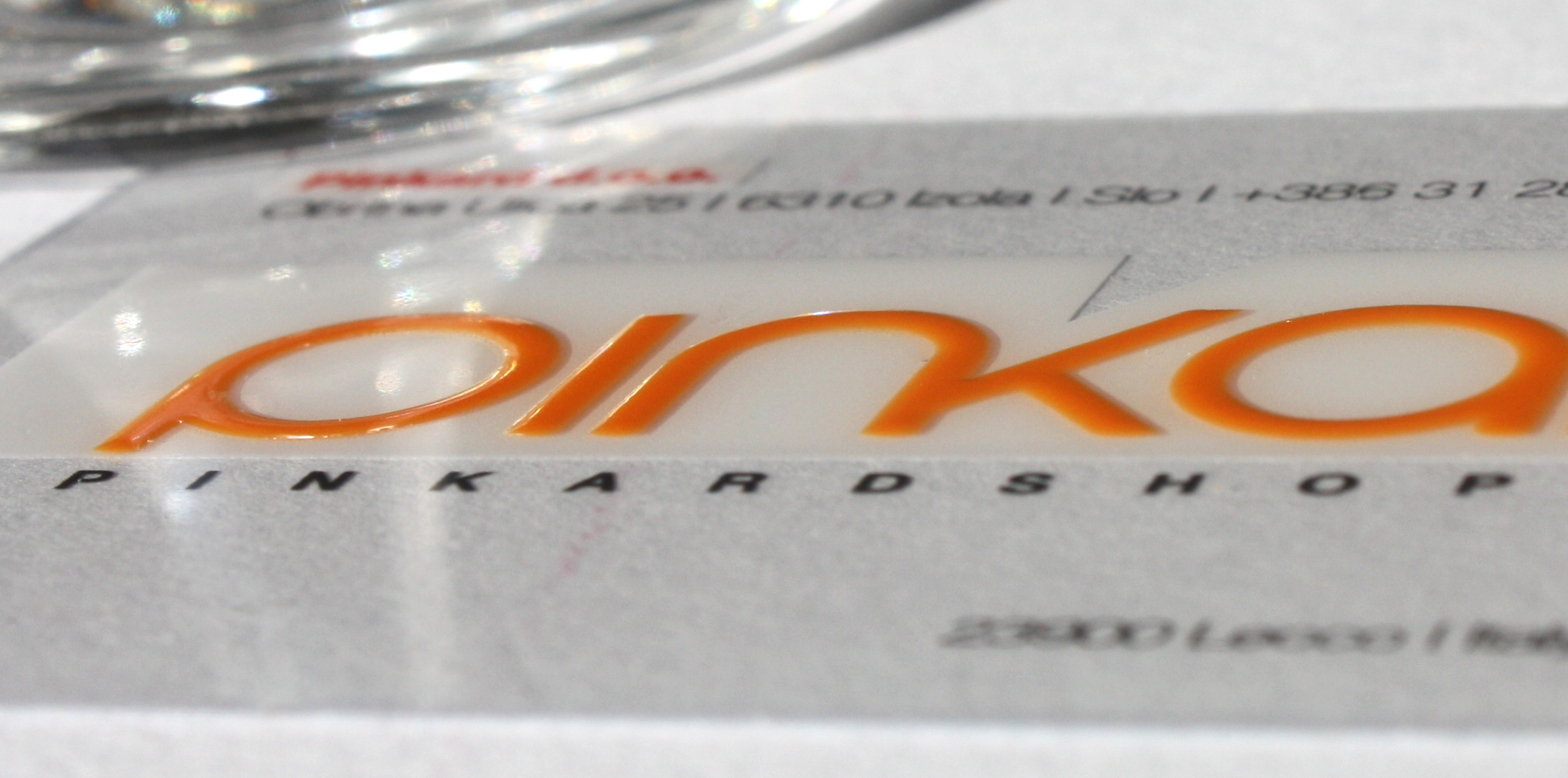

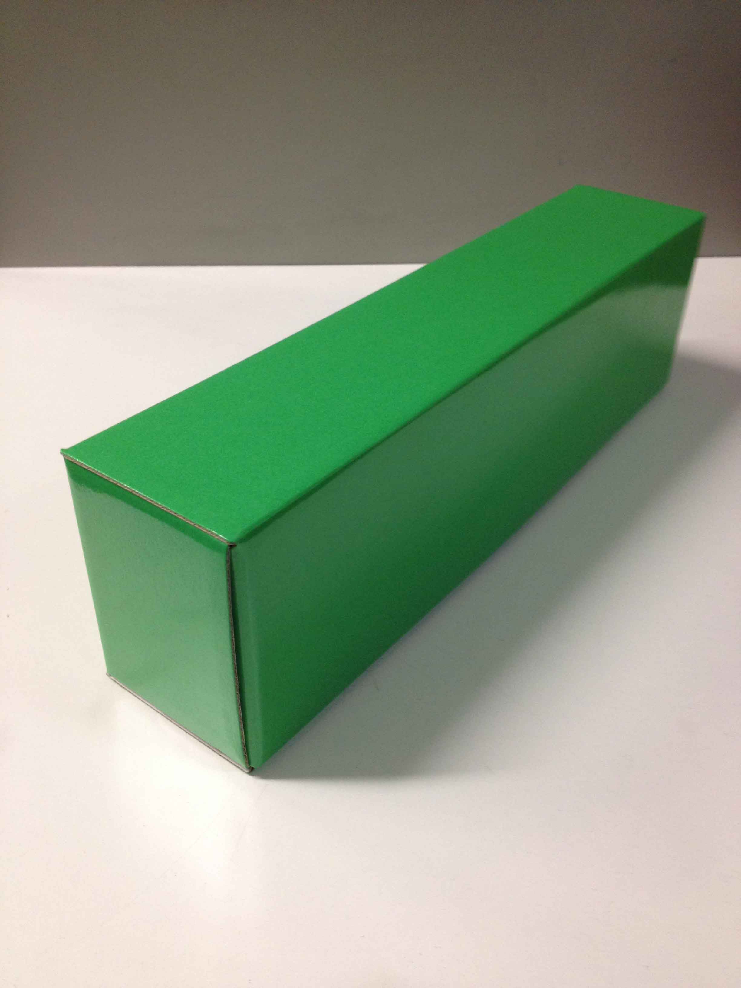

..ho trovato un paio di esempi di quanto ti dicevo: in uno si vedono le pieghe, lo spessore del cartoncino e leggere bombature, nell'altra un effetto di stampa a rilievo. Sono esempi un po' esagerati per spiegarmi meglio. In entrambi si vedono effetti speculari.
In questo modo potrai trasmettere meglio al cliente la "grana" della confezione, la sensazione tattile, la lucentezza o l'opacità, ecc.
