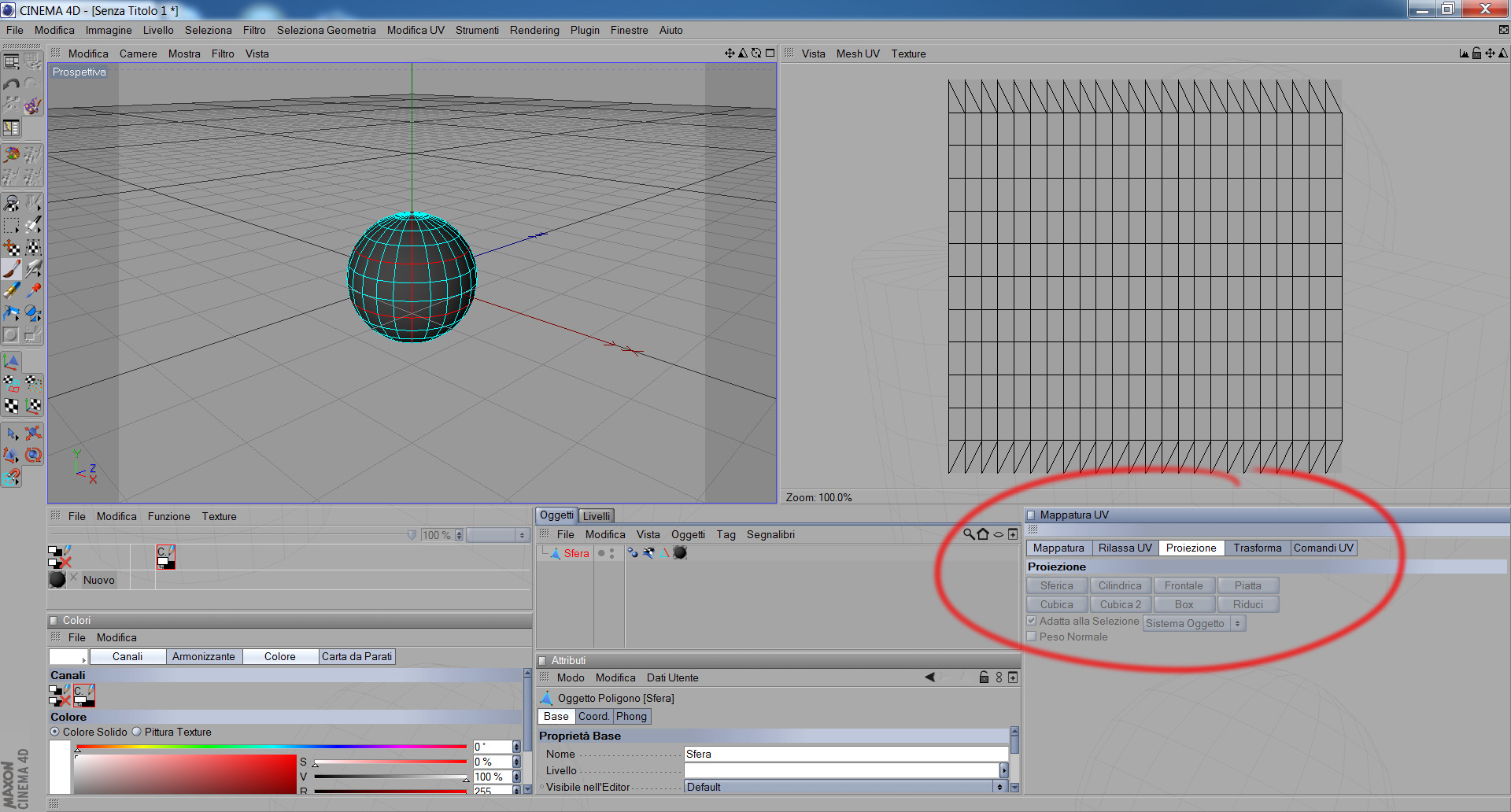

Salve a tutti,
sto provando ad utilizzare bodypaint uv edit, seguendo i tutorial trovati in rete ho creato il modello, ho selezionato le parti da tagliare, settato la selezione e trasferito su bodypaint ho creato il materiale, ma comunque non riesco a lavorare la uv come potete vedere dall'immagine, non posso cambiare le proiezioni o impostare la mappatura.
Mi sfugge qualche cosa che non riesco a capire
potete aiutarmi ?
grazie

Devi selezionare i poligoni, cioè essere in modalità Poligono (poligono o lati, se non ricordo male). Se sei in modalità oggetto o altro non vengono attivate le funzioni di proiezione. E' come in Cinema: se hai un oggetto reso modificabile e vuoi agire sui poligoni, vai in modalità poligoni: stessa cosa in Bodypaint.........

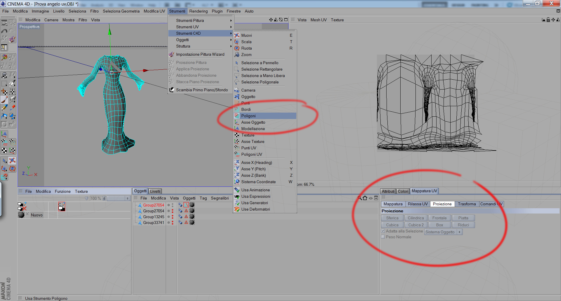

Perfetto!grazie per la risposta... con la sfera in selezione poligoni sono riuscito ad attivare le proiezioni, ora ho importato in obj un vestito
per provare a realizzare le uv con c4d. In questo caso sempre in modalità poligoni non riesco a gestire le proiezioni, ho provato con l'oggetto separato, quindi con maniche e fondo del vestito staccati, allo stesso modo con le parti connesse ma niente da fare
le proiezioni non si attivano non so che fare.

ciao, per le proiezioni dovresti metterti in modalità uv polygon, nella palette di sinistra è in basso, sopra agli strumenti scala/ruota/sposta, sono quei pulsanti con la scacchiera, nella fattispecie il primo mi pare.

Post by medusa »
Grazie infinite per la risposta! mi hai risolto un problema
