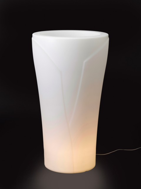

Apro questa discussione perchè è un po' di giorni che cerco di modellare un vaso con un rilievo particolare e non riesco ad ottenere il risultato sperato. Magari per chi è già navigato nella modellazione una cosa del genere risulta semplicissima ma io purtroppo non ne vengo a capo pur avendo provato varie strade. :(
Di seguito riporto una foto del vaso che devo modellare

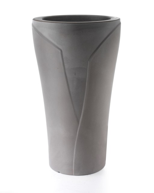

Ti farò sapere come va e se casomai ho dubbi spero di poter contare ancora sul tuo aiuto, nel frattempo vorrei chiedere se per caso con la funzione estrudi è possibile poter variare lo spessore di estrusione da un lato all'altro (ad esempio nella parte bassa del rilievo di sinistra uno spessore di 0,5 cm e nella parte alta 1 cm) posto un'altra foto del vaso dove forse si nota meglio il rilievo
inoltre tu mi dici di tagliare il cilindro a metà per dopo usare la simmetria, però nella realtà il motivo in rilievo nella parte posteriore del vaso non è uguale a quella frontale, per esempio il rilievo che adesso vedi a sinistra (e cioè quello che in teoria finisce sotto al rilievo di destra) nella parte posteriore del vaso diventa il rilievo di destra (in poche parole è simmetrico al contrario..), spero di essermi spiegata... ;)

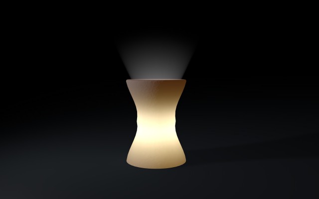

Eva84 wrote:Poi volevo farti i complimenti per il materiale, è molto verosimile, come l'hai fatto?
Su questo non posso esserti molto utile, sono una capra per quanto riguarda materiali illuminazione e cacchi vari, :roll: , anche perché tutto dipende dal motore che usi per renderizzare, per quello che ne so, dovresti usare un materiale SSS ( SubSurface scattering ) per ottenere l'effetto traslucido, io ho usato il canale luminanza ed il canale trasparenza, ma anche se l'effetto e gradevole, non penso sia la soluzione giusta....
[ Aggiunto ]
Diciamo che +o- il materiale dovrebbe essere così, ti aggiungo anche il file .c4d

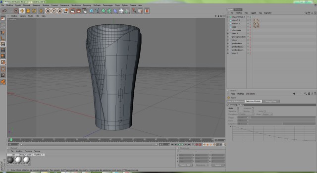

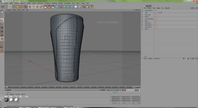

Alla fine ieri sono riuscita a combinare qualcosa con il vaso, ti descrivo brevemente i passaggi eseguiti:
- ho modellato la forma principale del vaso partendo da 1/2 cilindro con 8 suddivisioni, l'ho reso modificabile e con il comando estrudi e poi andando a spostare alcuni punti ho ricreato la mia forma (ho seguito il tuo consiglio di usare la modellazione poligonale e mi sono seguita il famoso tutorial della tazzina di caffè per capire il procedimento). Ne ho fatto altre 3 copie e ho nascosto l'originale e quelle che non mi servivano.
- con le altre due copie ho ricreato il contorno dei due rilievi seguendo il percorso delle spline precedentemente proiettate sul vaso e usando lo strumento coltello, ho eliminato i poligoni esterni al mio rilievo e ho aggiunto alcuni punti punti lungo la linea di contorno del rilievo per "arrotondare" un po' il profilo dove serviva.
- ho agiustato i punti che sbordavano dall'asse x (con le varie estrusioni non sono andati in line con x) portandoli a zero sia sul vaso originale che su i due rilievi.
- ho estruso di 1 cm i due rilievi e ho diminuito la profondita di alcuni punti del rilievo di destra per far sembrare che vada sotto a quello di sinistra, ho nascosto le due forme così ottenute.
- ho ripreso il vaso "pulito", l'ho specchiato con il relativo comando dentro al menù struttura (quindi non ho usato lo specchia parametrico), ho chiuso il tappo con "chiudi foro poligono", ho pulito la forma del tappo con "sciogli" e con i comandi estrudi internamente e smussa ho ricreato il foro del vaso.
- ho ripreso i due rilievi, li ho duplicati e ruotati di 180° e ... sorpresa!! :o
Nella parte inferiore i due rilievi appena ruotati non combaciano con i primi, com'è possibile?? Boh, per me rimane un arcano mistero ma ho comunque risolto (o meglio aggirato) il problema andando a spostare i punti interessati.
Da qui mi sono fermata e oggi proverò a vedere il risultato. Proverò anche ad aggiustare le triangolazioni del rilievo seguendo i tuoi consigli e se riesco provo anche a rifare tutto il procedimento seguento le tue indicazioni.
Avrei piacere di sapere se il procedimento che ho seguito è giusto o se ci sono altri modi magari più puliti per ottenere lo stesso risultato, mi sento già abbastanza soddisfatta di essere riuscita più o meno nel mio intento ma non sarà mai come aver fatto un lavoro pulito e perfetto di chi ha già più esperienza e vorrei poter migliorare!
Ho scritto di nuovo un papiro, ecco perchè ieri alla fine mi disconnetteva... ma sto giro mi sono fatta più furba con il copia e incolla!!! :P
Appena ho finito il lavoro posto il risultato e mi preparo alle eventuali critiche costruttive quindi ringrazio già in anticipo a chi vorrà dare il suo parere.
Grazie

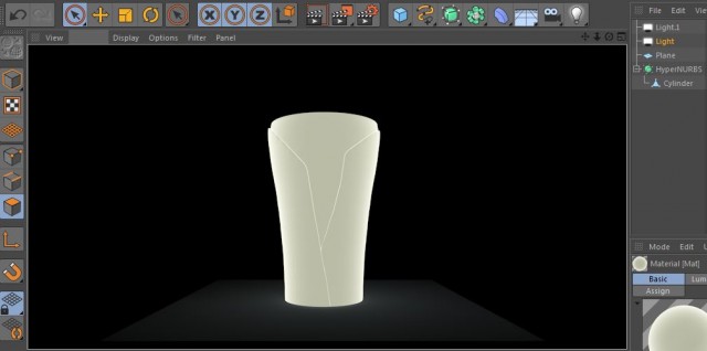

Allora... ho provato a vedere il risultato del mio lavoro di ieri e devo dire che è uscito una mezza schifezza... :roll:
e l'hypernurbs di certo non aiuta...
il vaso di base non è venuto male e da solo potrebbe anche starci, peccato che il rilievo si adatta bene solo se lo tengo fuori dall'hypernurbs... che rimane però tutto spigoloso...
Ovviamente c'è qualcosa che non funziona e adesso provo a rifare da capo tutto il rilievo e vediamo se il risultato migliora...
Qualche idea del perchè è venuto così male?
