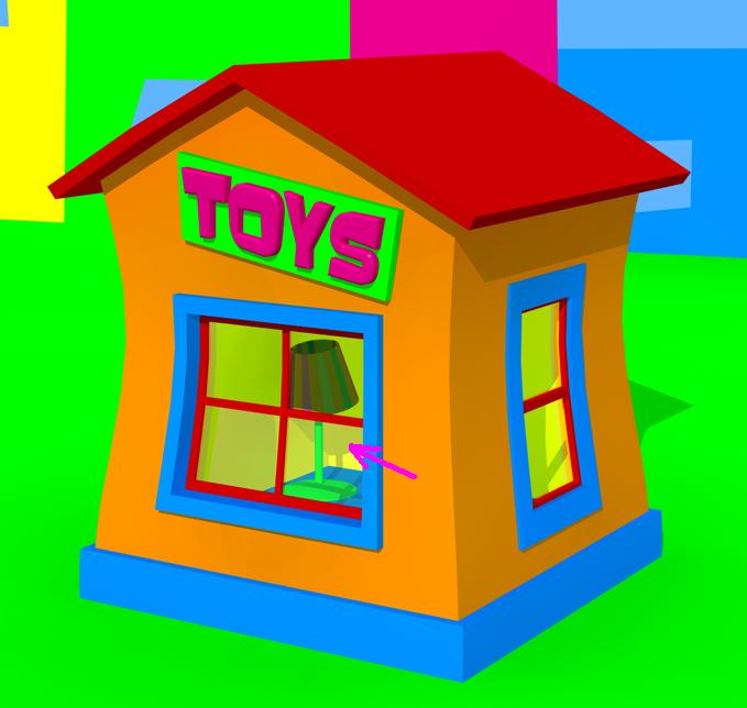

Comunque avevo un po' di tempo libero ed ho fatto una prova veloce senza e con l'opz. matte nel tag compositing collegati agli interni (muri pavimenti ed oggetto). Se ho capito bene è un effetto simile quello che vuoi ottenere.

si esatto!
anche se si vede il pavimento a quanto pare
ma nel tuo esempio è possibile sceglier eindipendentemente il colore delle finestre e delle sagome?
che ne so, ad esempio vetri gialli e sagome rosa, per fare un esempio esagerato

xellos wrote:si esatto!
ha il il c4d?
edit
ora che lo riguardo, con l'eydrop, la tua lampada ha un colore nel riguadro in basso a dx e un colore diverso nel riquadro in alto a dx!
.. si vede il pavimento perchè ho messo il tag compositing anche li, oltre a muri e lampada. Sennò la lampada galleggiava in aria! :lol:
Se hai oggetti separati puoi dare a ciascuno qualsiasi colore! Lo scegli nella casella colore.
Nel mio caso il colore diverso che noti è solo perchè.. ho sbagliato la scelta dell'azzurro scuro dato al resto! Sorry! :P

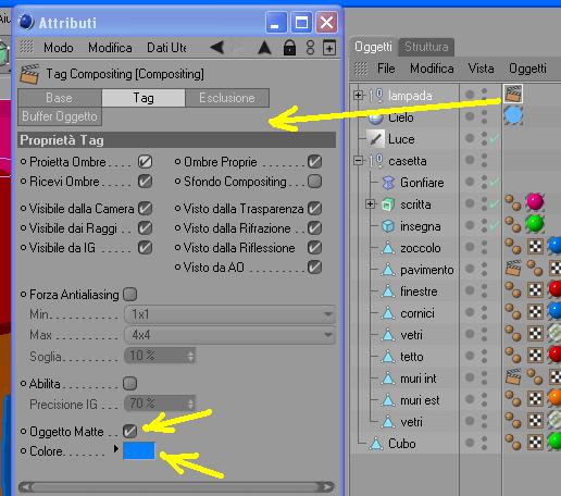

myskin
Posts: 1117
Re: Esterno Cartoon, sagoma degli interni 3D sulle finestre
Post by myskin »
ah scusa, pensavo che fosse chiaro..
non devi agire sui vetri, forse era questa la parte poco chiara; solo sugli oggetti che vuoi visualizzare in siluette colorata devi applicare il tag compositing mettendo la spunta su "oggetto matte"; poi cliccare sul colore e scegli quello che ti piace.. nel mio caso ho dato un azzurro chiaro alle pareti interne e un azzurro scuro alla lampada e al pavimento; solo su questi 3 oggetti ho applicato un tag compositing.
Allego immagine del settaggio.
tag compositing matte.JPG (46.6 KiB) Viewed 1631 times
