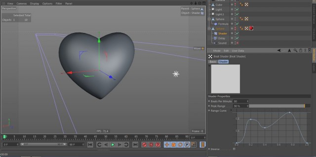

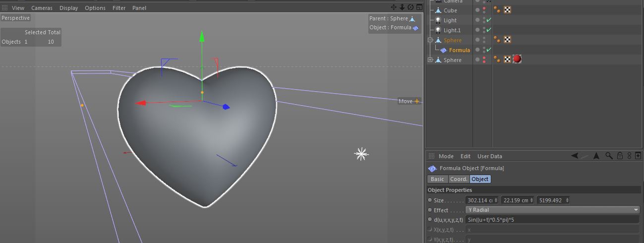

Ciao... Per il cuore, puoi arrivarci con una formula:
In modo da dargli la forma desiderata ( variando la dimensione del deformatore e i parametri di moltiplicazione della formula )
per il battito, puoi usare sia l'effettuatore sound di mograph ( come da indicazione di Fofo ) anche aggiungendo solo l'effettuatore come figlio della mesh e impostando il Deformer su Object, sia lo shader Battito sempre di mograph..

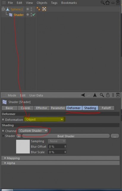

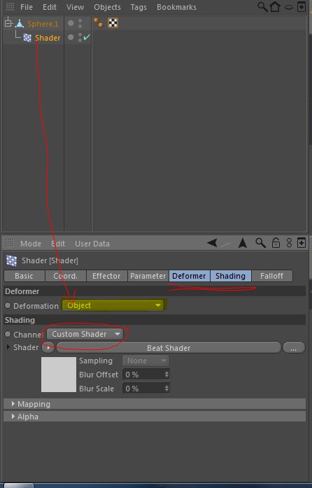

Ciao... Rispondo un po in ritardo...
Nella tab Deformer dell'effettuatore Shader ( che avrai posizionato in gerarchia come figlio della mesh), inposti il parametro Deformation su Object , questo ti permette ( come spiegato in precedenza) di utilizzare l' effettuatore senza mograph ( cloner; matrix;fracture;mospline;motext;moinstance) e di modificare direttamente la mesh (object;point;poygon).
Nella tab shading, carichi il Beat Shader... cliccando sul nome ( oppure sull'icona di anteprima ) ti si apriranno i parametri di configurazione del beat shader da cui puoi modificare la durata, l'altezza del battito ect...
Nella tab Parameter dell'effettuatore shader, infine, decidi quale trasformazione applicare alla mesh ( scala; posizione;rotazione;)...
Naturalmente puoi usare il Beat Shader anche nei materiali, ottenendo effetti diversi...
