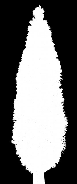

La texture che uso mi traspare leggermente, non capisco se gli imposto qualcosa di sbagliato io, come canale alpha uso la stessa ma invertita.
Provo ad allegarla!

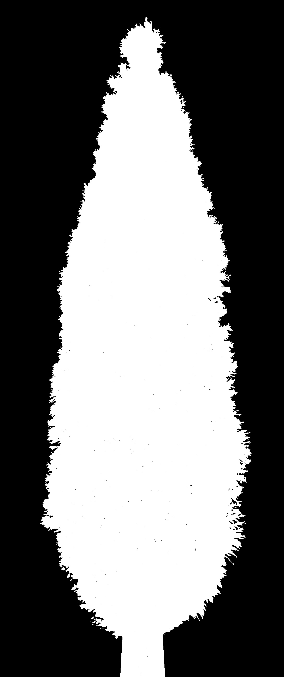

Per quanto riguarda la domanda... la stessa immagine invertita utilizzata come canale alpha non va bene, devi usare un'immagine in scala di grigi dove i bianchi indicano le zone opache, le nere le zone trasparenti e le grige definiscono le zone semitrasparenti dell'immagine.

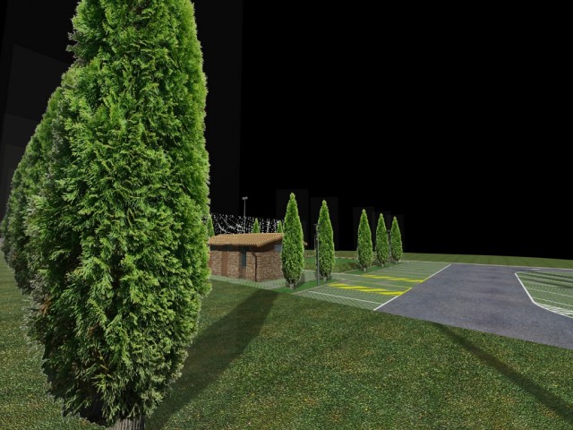

Quando renderizzo il mio cipresso, (creato con un piano, una texture ed un canale alpha) mi fa l'alone del rettangolo sovrapposto..... allego l'immagine del render ed il canala alpha, il cipresso già l'avevo allegato nei messaggi precedenti.
